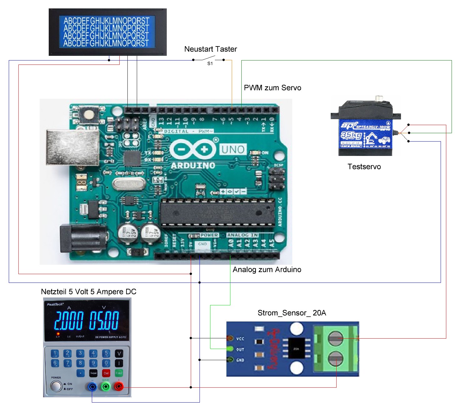

Ich habe gestern mal ein Gerät aufgebaut, mit dem man die Maximale Stromaufnahme eines Servos messen kann. Das Problem ist ja, dass so ein Servo sich nur kurz bewegt, so dass ich den aufgenommen Strom mit einem normalen Messgerät unmöglich sehen kann. Das sieht man gleich auch im Video, den ich hier reingestellt habe. Als ich die Spannung für den Servo eingeschalten habe, zeigte das Labornetzteil gerade mal 200-300mA. Also gar keine Chance den wahren Strom zu erfassen. Gerade der Anfahrstrom ist ja sehr hoch, ähnlich wie der Strom wenn der Servo stark belastet wird.
Also habe ich mir einen Arduino Mega geschnappt, ein Display 4x20 Zeichen, einen StromMessungsSensor bis 20 Ampere, ein Netzteil 5 Volt / 5 Ampere, einen Taster Schließer, und einen Servo für 20 kg, den ich gerade da liegen hatte. Das alles zusammengebaut, das Programm dazu geschrieben. Und fertig ist die Laube.
Der Arduino bewegt werend der Messungen laufend den Servo hin und her, und der Arduino misst die Stromstärke die der Servo über den Stromsensor aufnimmt. Der Strom wird alle paar Millisekunden gemessen, und wenn der neue gemessene Strom höher ist, wie der letzte gespeicherte und angezeigt, wird die Neue Messung gespeichert und angezeigt. Der Anlauf-Strom bei dem von mir verwendeten Servo ist offenbar so hoch, dass ich durch mechanische Belastung des Servos, den Strom kaum noch erhöhen kann.
Wenn ich mir das Gerät in ein Gehäuse einbaue, und somit als fertiges Gerät benutze, nehme ich dafür einen Arduino Uno. Für den Testaufbau habe ich einen Mega verwendet, weil gerade nur ein Mega auf den Testkonsolen frei war.
Hier ist mal der Video, den ich gestern dazu gemacht habe.
ACHTUNG !! Die GND/VCC Drähte vom Netzteil über den Sromsensor zum Servo in ausreichender Stärke für 5 Ampere auslegen!!
Hier habe ich noch die Schaltung, die dafür aufgebaut habe:

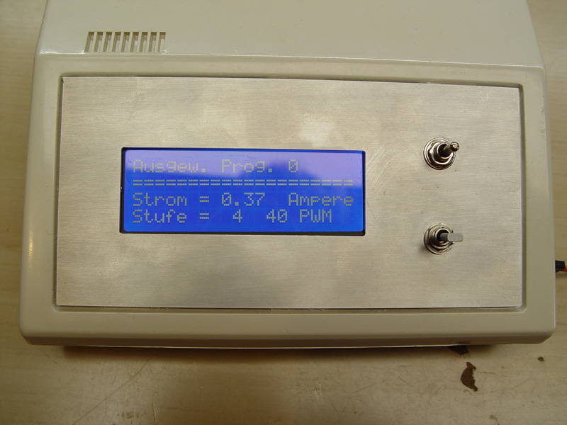

So jetzt habe ich mal die Bilder gemacht, ein Video folgt nach. Ich habe die Spannungszuführung zu schmächtig ausgeführt. Wenn ich jetzt meinen 20kg Servo anstecke, bricht die Spannung, und somit auch der Strom, deutlich ein. Nicht so weit, dass das Arduino zusammenbricht, aber der Strom geht damit runter, somit wird nicht der echte, vom Servo gezogene Strom geliefert. Das ist natürlich Schwachsinn, denn genau dieser max. Strom soll ja gemessen werden. Da muss ich nochmal ran. Aber es funktioniert alles wie ich mir das ausgemahlt habe. Die Spannungs-Zuleitung verstärken, ist jetzt nicht so der große Aufwand. Aber bevor ich die Leitung verstärke, muss ich mich erst mal selber stärken. :hng: :(V):
Strommessung_ am_Servo.jpg (187.77 KiB) 15519 mal betrachtet

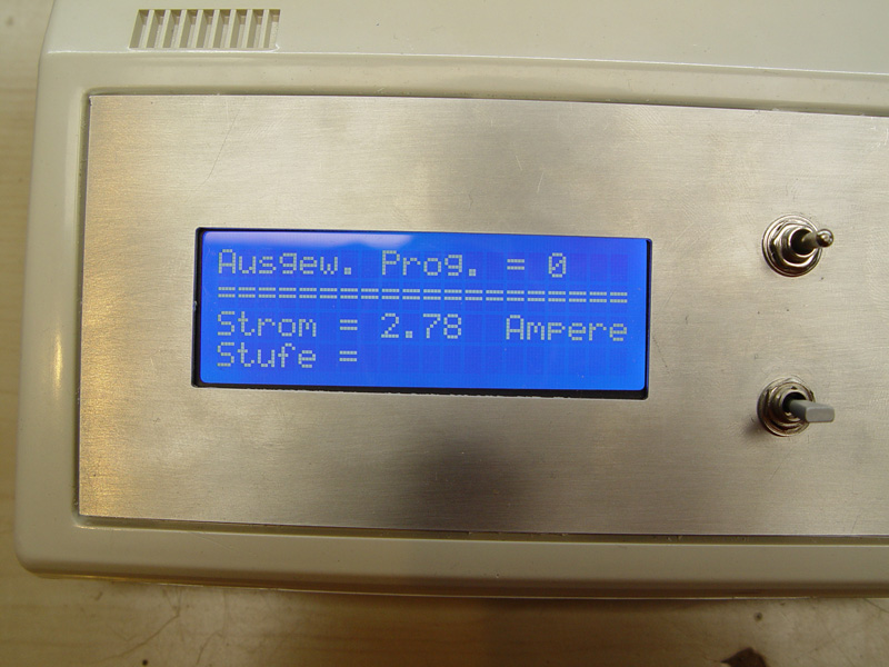

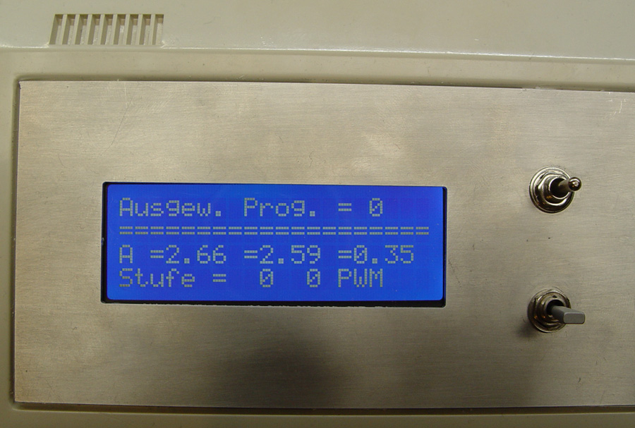

In der ersten Zeile sieht man welches Programm gerade ausgewählt ist. "0" = nicht / "1" = Strommessung / "2" = den Servo in 18 Stufen von 0 - 180 PWM fahren. Immer hoch und zurück. Die Auswahl erfolgt mit dem Schalter oben, neben dieser Zeile im Display
In der dritten Zeile wird das Ergebnis der Strommessung Programm 1 angezeigt. Dabei wird der Servo laufend hin und her bewegt zwischen Pos.0 und Pos.180. Und alle paar ms wird der Strom gemessen. Dadurch steigt der angezeigte Stom immer wieder an, weil die Messung natürlich nicht immer genau die Stromspitze erreicht. Wenn ich die Messung erneut starten will, muss ich den WippTaster einmal kurz nach unten drücken. Dann kommt wieder der langsamme Anstieg des Stromes, und er sollte wieder in etwa da landen, wo er vorher auch war.
Den Auswahl - Schalter in Mittelstellung ist Programm "0", da wird im Moment noch nichts ausgeführt. Wenn mir was sinnvolles einfällt, kann sich das noch ändern.
In der vierten Zeile ist die Anzeige 18 Servo Schritte, die nach und nach auf Programm 2 ausgegeben werden. Ist die "18" Erreicht, geht es wieder rückwerts bis "0". Mit dem WippTaster kann ich nach unten diese Ausgabe wieder neu beginnen, oder nach oben den Servo auf Stufe 18 Stellen, und wieder langsamm die 18 Stufen nach unten bis "0" Fahren.

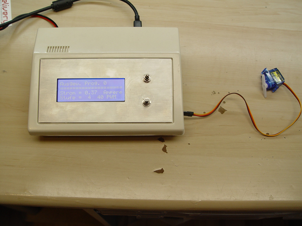

Strommessung_ am_Servo_02.jpg (147.17 KiB) 15519 mal betrachtet

Ich hatte beim entwickeln dieses Programmes immer höhere Ströme gemessen. über 2 Ampere bei dem Servo im Video. Da hatte ich im Programm noch etwas anders eingestellt. Ich fahre jetzt den Servo in 1,5 Sekunden für eine Richtung. Dabei wird er wirklich von PWM 0 - 180 gefahren, dann stoppt er, und dann bekommt er die Daten für die neue Richtung. Vorher hatte ich da 1,0 Sekunden Fahrzeit eingestellt. Wenn man das macht wird der Servo mit der Fahrt in eine Richtung nicht fertig. Das heißt, er fährt eine Richtung und bekommt wärend der Fahrt in die eine Richtung die Daten für die andere Richtung. Das heißt, er muss plötzlich in die andere Richtung fahren. Das braucht noch mehr Strom, weil er plötzlich gegen die Fahrtrichtung, in die andere Richtung vollgas fahren muss. Ich will ja eigentlich die max. Stromaufname bekommen, da wäre das alte Programm besser. Aber ich bin mir nicht sicher, ob der plötzliche Richtungswechsel, beim andauernden hin- und herfahren, nicht den Servo beschädigt. Und ich habe keine Lust jemanden einen neuen Servo zu spendieren, weil er mit meinem Programm, seinen Servo gekillt hat. :(o):
Wenn jemand sein Programm aber gerne so haben möchte, dass dieser plötzliche Wechsel, den Strom an die Oberkannte bringt, kann er das gerne machen. Dann ist in der Programm-Zeile "const unsigned long Pausezeit01 = 1500;" der Wert 1500 auf 1000 oder weniger einzustellen. Aber das ist eine Änderung ohne Gewähr. Wobei bei mir der Servo bei den ersten Programmtests bestimmt 200-300 mal auf diese Art hin und her gelaufen ist und er hat es mir nicht übel genommen. Aber wer weiß, jeder Servo ist da wohl anders. Ich habe es jetzt gerade nochmal getestet, da steigt der max. Strom von 1,77 Ampere im Video, auf 2,78 Ampere. Also ein deutlicher Unterschied. Wenn man wirklich den Max. Strom will, sollte man das wohl so machen.
Vielleicht habe ich da mein drittes Programm für diese Kiste gefunden. Dass man auf Programmstellung "0" mit der Wippe zwischen den Zeiten Laufzeiten hin und her Schalten kann, und dann auf Programm "1" mit der jeweils eingestellten Zeit arbeiten kann.
Hier ist das Bild von dem Test mit 1000ms Fahrwegezeit. Natürlich muss man dem Gerät den nötigen Strom zur Verfügung stellen. Ich betreibe die Kiste hier an einem Labornetzteil mit 5,1 Volt und 5 Ampere. Also erst wenn der Servo deutlich mehr als 4 Ampere braucht, würde es eng werden.

Ein Bild vom Ergebnis bringen ich noch nach, nen Video wahrscheinlich auch noch, dass man den neuen Ablauf sieht. :(V):
Hier hat sich jetzt die dritte Zeile geändert. Das "A" für Ampere, der erste Wert ist der max Strom wofür der Servos schnell hin und her bewegt wird, ohne Stopps dazwischen. Der zweite Wert ist wieder ein max Strom bei dem das Anfahren dess Servos nach Stillstand gemessen wird. Der dritte Wert zeigt einen min-Strom Wert an, den der Servo nach dem anfahren braucht. Dafür lasse ich den Servo anfahren, warte aber mit der Messung 100ms, und messe dann für 800ms. Die 100ms Wartezeit ohne Messung, sorgen dafür, dass der Anfahrstrom nicht mitgemessen wird.
In der vierten Zeile hat sich nichts geändert. Da werden wieder die 18 Schritte in zehner PWM Stufen abgezeigt und der Servo entsprechend bewegt.
Was mich jetzt etwas wundert, ich hatte mit dem alten Programm einen deutlicheren Unterschied im Strom, zwischen der ersten und der zweiten Anfahr - Methode. Da bekam ich bei schnellen Richtungswechel aus voller Fahrt etwa 3 Ampere Anfahrstom, und bei einer Pause zwischen den Richtungen nur so 2,4 bis 2,5 Ampere. Jetzt bekomme ich den hohen Strom gar nicht mehr, auch wenn ich wieder da alte Programm reinlade. Als logische Erklärung habe ich nur, dass sich das Verhalten des Servos geändert hat. Ich bekomme bei der Messung mit dem alten Programm etwa 2,65 Amper max und bei der Messung mit dem Neuen Programm auch. Das neue hat ja wie im oberen Bild zu sehen, Strom max. = 2.66 Ampere, Strom Anfahren mit Pause, 2.59 Ampere, min. Strom nach dem anfahren 0,35 Ampere. Also die beiden max.-Strom Werte, sind ziehmlich gleich. :eek:
Mein kleinster Servo, der SG90 hat folgende Werte. Max. Strom 1,0 Ampere, schonend anfahren 0,79 Ampere, nach der Anfahrt 0,07 Ampere, also 70mA.
Bei einem zweiten Durchgang waren es 0,96 / 0,59 / 0,11 Ampere.
Ein dritter Durchgang war dann 0,92 / 0,87 / 0,10 Ampere.
Die abweichenden Ergebnisse haben wohl ein bischen mit der Motor-Themperatur zu tun.
