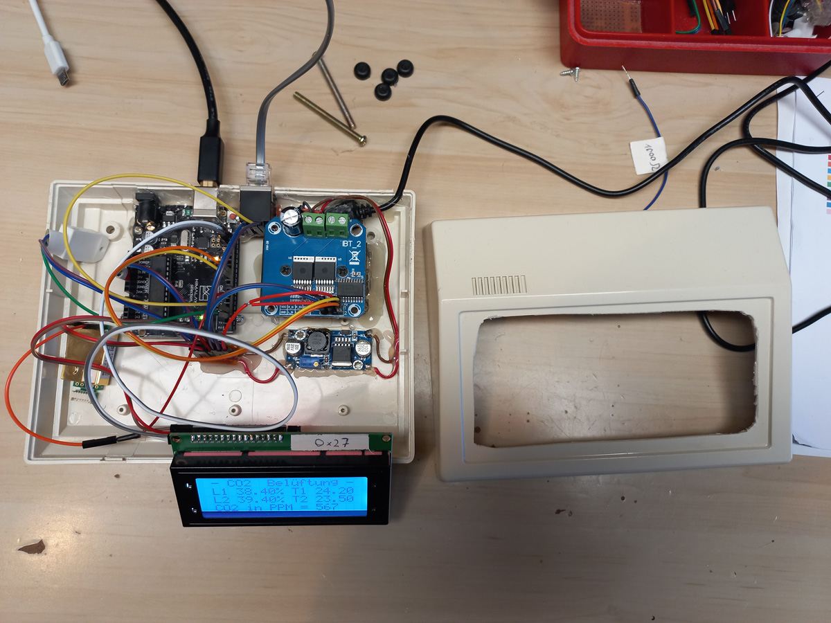

Ich habe jetzt mal das ganze Gerät in Betrieb genommen. Auch die Sensoren sind jetzt schon im Gehäuse befestigt und unten im Boden rund um die Sensoren sind Luftlöcher. Das Bild ist noch vor der Sensoren Befestigung. Oben die Alufront mache ich mit einem Millimeter Abstand zum Gehäuse fest. So habe ich dann oben, rund um die Aluplatte, den Luftaustritt. Bin gerade am testen ob die Luftung so reicht. Die Aluplatte habe ich mit Tesa ersetzt, dass ich die Lüftung testen kann. UNd es sieht gut aus.

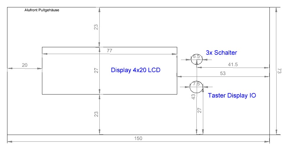

Mir ist noch was eingefallen, was ich unbedingt einbauen möchte. Ist nur ein Schlalter mit drei Stellungen. Schalter in Mittelstellung -> das Gerät steuert die Fensteröffnung, Schalter nach unten -> Fenster macht und bleibt zu, das Gerät mault aber, wenn es Luftbedingt öffnen möchte. Schalter nach oben, Fenster geht und bleibt auf, das Gerät mault aber, wenn es schließen möchte, weil es zu kalt ist. Gerät mault - heißt, irgend ein Ton der alle paar Sekunden als kurzer Piepen bringt. Dann kommt noch ein Taster. Wenn das Gerät 30 Min läuft wird das Display dunkel. Druck auf die Taste, das Display bleibt wieder 30Min beleuchtet, dass man die Messwerte in aller Ruhe beobachten kann.

Ich setze dir hier mal meine Skitze rein von der CO2 Lüftungssteuerung Panel. Die beiden Bohrungen machen ich natürlich selber. Und wenn gleich zwei von den Tafeln gehen würden, wäre natürlich seht gut. Dann ist mein zweites Pult auch schon startbereit.
