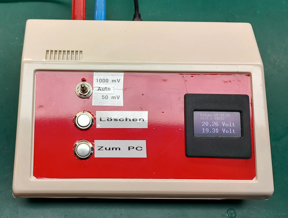

Ich habe im OLED Display zur Zeit folgende Anzeigen:
1. Datum
2. Zeit ohne Sekunden
3. Nächte Speicheradresse (Speicherzeiger)
4. Aktuelle Spannung.
Jetzt frage ich mich gerade, Ist die Anzeige des Speicherzeigers wichtig ??
Ich werde daher wohl die Anzeige der Zeile 3 ändern. Auf letzter Messwert, der eine Speicherung der Messung ausgelöst hat.
Das finde ich jedenfalls im Moment Sinnvoller / Wichtiger. :idea:
Also was mir im Moment wichtig erscheint ist die Anzeige der letzten Auslöser Spannung im Display und dass ich den Zähler der Gespeicherten Werte, auch im FRAM sichere. Denn wenn ich das Gerät im Moment neu starte, zum Beispiel weil ein Stromausfall war, oder ich aus versehen abgeschalten habe, ist der Speicherzeiger bei Start wieder da, aber dieser Zähler steht auf "0". Das ist irretierend, weil dann beim Auslesen des Speichers die kompletten Speicherwerte gezählt werden. Das ist also wohl die nächste Änderung. Auch und ein Protokoll im Speicher für automatische Auslöse - Schwellen Änderungen, wenn das Gerät im Automatik Modus läuft.
Dann denke ich, bin ich auf nem Stand, den ich erst mal als "Beta Version" bezeichnen kann / möchte.
1. Datum
3. Letzte Spannung die eine Speicherung ausgelöst hat. :oo:

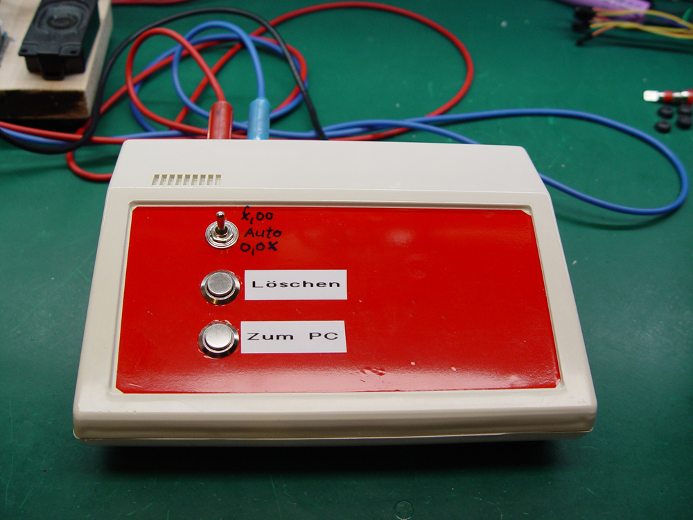

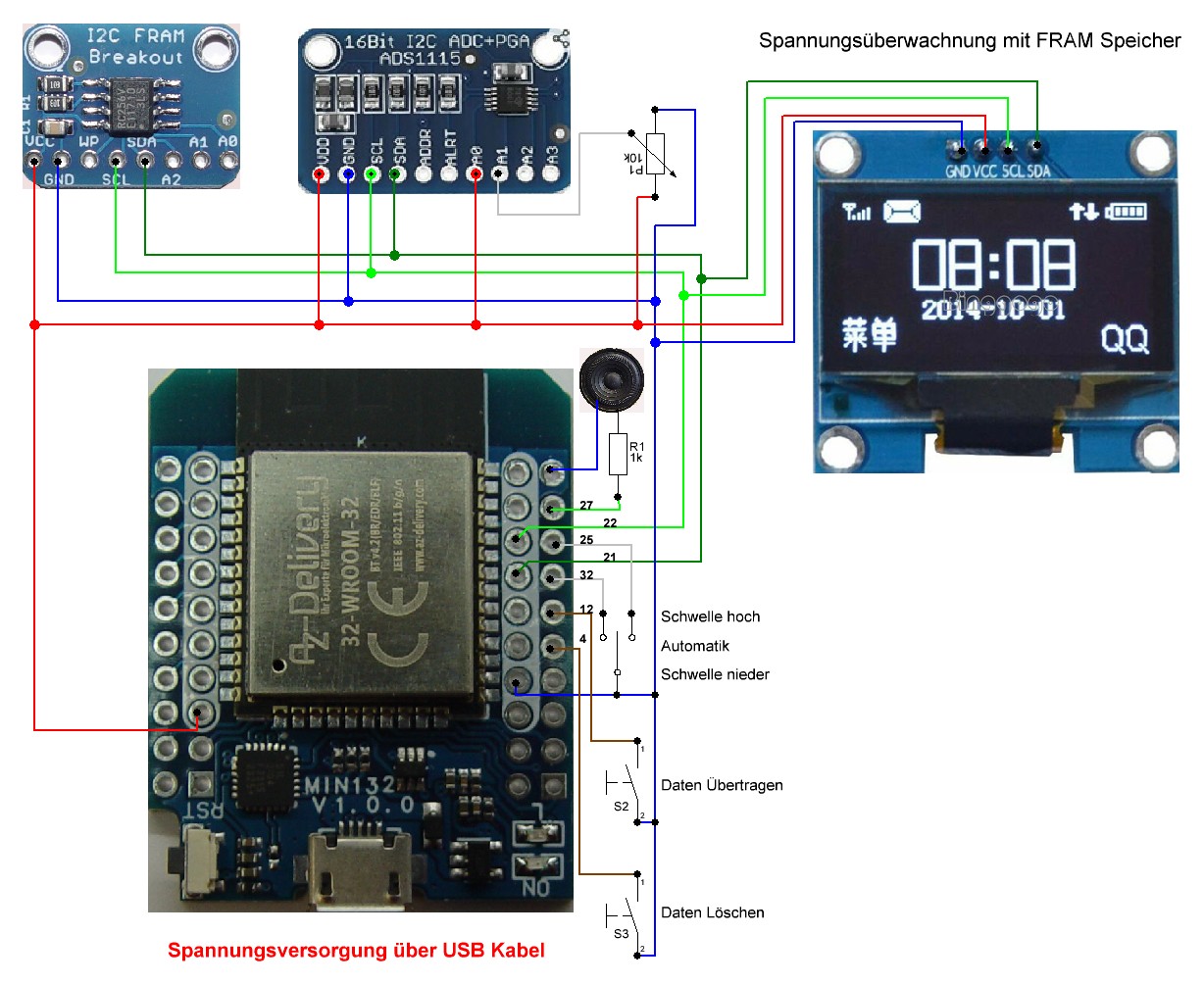

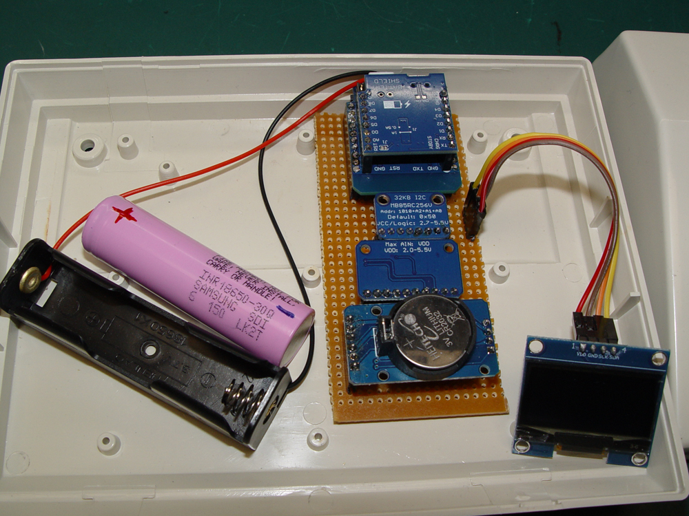

    Abfrage von analogen Werten mit dem ESP32
    am ADS1115 mit Weitergabe per I2C an den I2C - FRAM,
    wenn die Spannung deutlich abweicht vom letzten Messwert.
    Taste zum Übertragen auf den PC, Taste zum Löschen, bei 32000 byte ist Schluss.
    Schalter für Hohe Schwelle, Autmatische Schwelle, Niedrige Schwelle.
    Anzeige im OLED angepasst 06.02.2026
    Programm im Moment vom 07.02.2026 / ADC_ADS1115_ESP32_Mini_OLE_FRAM_2x4Byte_V22

PS: Bin gerade dabei das Gerät in einem Gehäuse zu platzieren. Das Gehäuse könnte kleiner sein, aber ich will keinen MiniaturPreis gewinnen. :oo:
Da habe ich jetzt eine RTC3231 auch schon draufgebaut. Die ist im Programm noch nicht vorgesehen. Aber klar ist ja, dass nicht überall WLAN ist, wo man vielleicht damit arbeite möchte. Also wird diese RTC dann die Zeit übernehmen, dass immer eine rel. genau Zeit vorherrscht.

Jetzt habe ich mal das ganze zusammengebaut. Nur das Dislay habe ich noch nicht ausgefräst, weil ich noch auf ein paar Rahmen für die Oled Displays warte. Aber ansonsten ist es mal soweit zusmmengebaut, dass ich es wieder testen kann.
Kein Kunstwerk, aber das Gerät muss ja auch nur Funktionieren. Wird ja nur mein Beta Gerät.

Jetz habe ich noch einen 11/1 Spannungsteiler mit 0,1% Widerständen auf dem 1. Kanal eingebaut. Somit kann ich jetzt damit bis zu 36,3 Volt messen. Und auf Kanal 2 habe ich die Betriebsspannung 3,3 Volt gelegt. Damit möchte ich dann die eigene Betriebsspannung überwachen, dass das Gerät rechtzeitig merkt, wenn die eigene Versorgungsspannung absinkt. Denn das Gerät ist ja Batterie gepuffert. Wenn also die Netzspannung weg ist und der Akku auch in die Knie geht, dann kann das Gerät rechtzeitig einen Warnton aussenden und die Messungen einstellen, wenn anzunehmen ist, dass die Messungen nicht mehr sicher sind.
Jetzt habe ich auch noch eine vernünftige Hysterese ins Programm eingebaut. Wie vom "my_xy_projekt" im ArduinoCC Forum angeregt. Meine 08/15 Messschwellen Technik hatte an dieser Stelle ein grosses Handicap. Auch wenn die Schwelle ganz hochgezogen war, also im Voltbereich, konnte eine Änderung von 10mV eine Schwelle von 1 Volt überspringen. Z.B. wenn die letzte Messung bei 4,99 Volt war und sich die Spannung dann von da noch 0,01 Volt nach oben bewegte, wurden 5,00 Volt daraus, also hat sich vor dem Komma die Spannung um 1 Volt verändert, obwohl es nur 10mV waren. Da war oft ein ziehmliches gezappel der Spannung, das zu seeeehr viele Protokolleinträge in der Spannung führen konnte. Da kamen schnell mal in einer Minunte ein paar hundert Einträge in den FRAM - Speicher, weil die Spannung genau an so einem Punkt war und sich im 10tel Sekunden Tackt um 10-20 mV rauf und runter bewegte. :xx:
Die Hysterese arbeitet jetzt sauber mit Millivolt - Stufen. Zum Start dess Gerätes ist die Hysterese auf +/- 50mV. Also ändert sich die überwachte Spannung um mehr als 50 mV nach oben oder unten, dann wird diese Änderung mit Datum, Uhrzeit, Spannung aufgezeichnet. Passiert das mehr als 2x in 10 Sek., dann wird die Hysterese auf +/- 100 mV erhöht. Diese 50mV Erhöhung passiert immer, wenn die Hysterese noch nicht auf einem Volt angekommen ist. Hat sich die Spannung innerhalb einer Stunde nur 1x verändert, dann wird der Hysterese Wert wieder um 50 mV runtergesetzt. Was heißt, die Automatische Hysterese Anpassung hat 20 Stufen. von 50mV bis 1000 mV. Wenn der Schalter in Mittelstellung steht. Die beiden anderen Schalterstellungen sind eine fest eingestellte Hysterese von 50mV unten und 1000mV oben.

Re: Langzeit Messgerät mit Protokollierung der Spannung bei Fehlerbedingten Spannungsänderungen
So weit ist der Stand meines Testgerätes. Da kommt jetzt noch die Spannungsüberwachung der eigene Betriebsspannung rein. die ist Hardwaremässig bereits vorhaden. Aber der Batterie - Schalter fehlt noch. So nen kleinen Schiebeschalter den ich versteckt einbauen kann, habe ich gerade nicht hier. Und die RTC - Uhr ist Hardwaremässig ja auch schon vorhanden, da fehlt auch nur noch die Software.
Auf dem Bild ist jetzt die letzte gespeicherte Spannungsveränderung 20,26 Volt und die aktuelle Spannung 19,31 Volt zu sehen. Das heißt es sind 0,95 Volt Unterschied. Da die Messschwelle auf 1000 mV war, hat es noch keinen neuen Wert gespeichert, sonst were der letzte Messwert und der aktuelle Wert der selbe.
