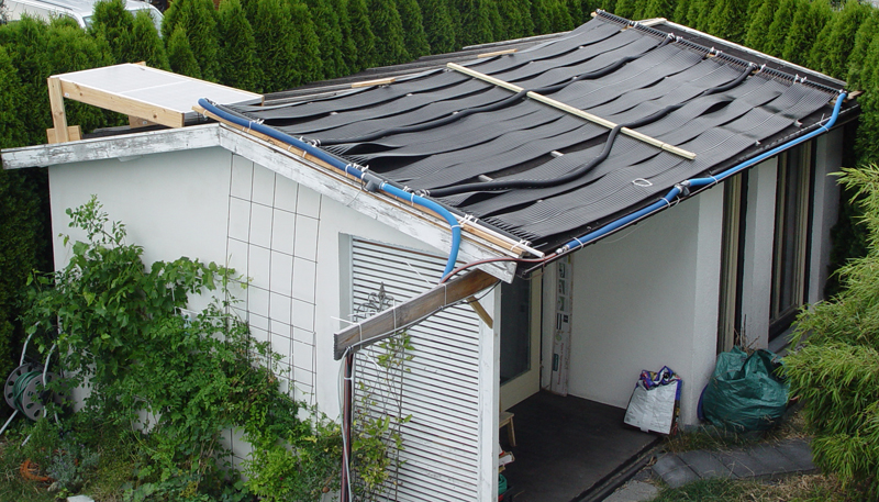

- Beiträge: 1363
Re: Poolwasser mit der Sonne aufheizen.
Hier ist das PoolHaus jetzt mit den Solar-Wassermatten am Dach. Und die SolarPanels habe ich auf 24 Volt umgeklemmt. Die Wassermatten kann ich nicht empfehlen. Das Zeug ist offenbar neu schon undicht. Sogar meine Pumpe, die gerade mal 1000 Liter in der Stunde bringt, sorgt für genügend Druck, dass das Poolwasser vom Dach tropft. Wenn ich die Pumpe auf halber Leistung fahre, tropft nicht mehr so viel runter. Also dieses Zeug ist Müll. Wir hatte auch gewaltig viel zu tun, dass wir dieses Zeug gerade biegen konnten. Man kann den Müll kaum bändigen. Das war ein Griff ins Kloo
Auch die Art mit Kunden umzugehen ist unterirdisch. Ich hätte noch ein paar Gummi Abschlusskappte gebraucht. Ich wollte die bestellen und natürlich bezahlen. Auf zwei Anfragen per Mail kam gar keine Antwort, auf meine dritte Mail, die dann etwas ungemütlicher ausgefallen ist, kamen Leere Sprüche, von wegen sie fragen bei den Lieferanten nach. Aber kam wieder keine Antwort mehr.
"tillvex® Solarheizung Pool Solarkollektor Poolheizung Solarmatte Solarabsorber" bei Ebay. Den Link möchte ich nicht reinsetzen, weil die mit sonst unterstellen, dass ich gegen sie NegativWerbung mache. Positiv Werbung würde ich ja gerne machen, aber dazu fällt mir nichts vernünftiges ein.
