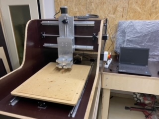

ich habe mal ein Bild einer minimalen Fräse gefunden. Schönen Abend - Wolfgang
