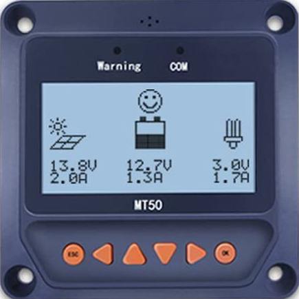

Ich habe mir jetzt das Teil hier auch noch bestellt. Das ist dann wirklich zum Klartext, Werte auslesen und einstellen, wenn ich das richtig verstehe. Ob es so ist, wird sich zeigen. Am Motag den 10.Juli bekomme ich das Ding.
MPPT Solarlader Bedienteil_.jpg (107.24 KiB) 23823 mal betrachtet
