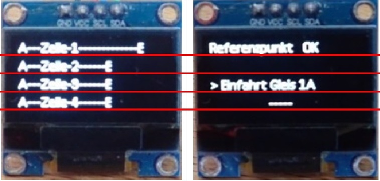

Jetzt stehe ich vor folgendem Problem:
Wie bekomme ich die Befehle in die letzte Zeile ----- :
  oled.setCursor (50, 6);   // 50er Einzug in Zeile 6
  oled.print (F("-----"));
        //oled.setCursor (0, stopp);               // Ausgabe Position für das Wort "Stopp" übergeben
        //oled.print (F("       Stopp       "));   // durch Leerzeichen mittig ausgerichtet
  //oled.setCursor (0, 6);
  //oled.print (F("                   "));
  //oled.setCursor (0, (fahrt));                           // Position (Zeile) für das Wort "Fahrt"
  //oled.print (F("       Fahrt       "));
Wenn ich die Befehle aktiviere, rutscht die Schrift nach oben und beschneidet die anderen Zeilen in der Höhe.
Ich glaube beim OLED-Display braucht man eine exakte Positionsangabe wie z.B.
da jedoch der Befehl:
lautet funktioniert das nicht.
Den "tone" habe drin gelassen - könnte ein Signal beim Drehbeginn werden.
Ich habe eine piezo-buzzer angeschlossen, möchte diesen aber durch einen 8 Ohm-Lautsprecher ersetzen. Da müsste man doch noch tiefere Töne erzeugen können.
Was brauch ich da für eine Schaltung? Vorwiderstand zur Strombegrenzung?
So jetzt wünsche ich Euch einen schönen Abend und tu mal Rasenmähen ( O-Ton Helga: "Robbi kommt mir nicht ins Haus :evil:
Im moment wird auf "fahrt" die "3" ausgegeben. Wenn du die 6 brauchst müßen wir einiges ändern. Bei Stopp genauso. Ich musste ja zu Beginn in der Zeile 0, 1, 2, 3 Start oder Stopp ausgeben. Und ich habe auch noch eine Kontrolle eingebaut, dass dann, wenn das "Fahrt" oder "Stopp" ausgegeben wurde, nicht dauernd wieder das selbe Wort auf der selben Zeile ausgegeben wird. Dann würde das Display flackern. Daher wird dann, wenn das Wort "Fahrt" ausgegeben wurde, der Zähler "fahrt" auf 4 gesetzt. Mit dieser 4 kommt er nur noch weiter, wenn man einen neuen Taster drückt, der die Bühne wieder in Drehung bringt. Da wird dann "fahrt" im Programm jetzt nur immer auf "3" gesetzt, weil es ja in den anderen Zeilen nicht mehr ausgeben werden muß.
Ich kanns mit dem Oled nicht testen. Aber sag mal, was ist beim Oled die Zeile 1?
"oled.setCursor (0, 1);" ?? oder "oled.setCursor (0, 0);" ??
Und du willst auf Zeile 6 z.B. "Fahrt" ausgeben. ist das dann
oder
oled.setCursor (0, 5);
Denn die Zeilen werden ja meistens in der ersten Zeile mit "0" begonnen. Also dann hätten wir die Zeile 0, 1, 2, 3, 4, 5.
Wenn die Zeilen mit "1" begonnen werden, dann haben wir die Zeilen 1, 2, 3, 4, 5, 6.
Ich kann es nicht testen, daher muss ich das von dir wissen, bevor ich da eine Anpassung machen kann.
Müßte oled.setCursor (0,0) sein
ich habe nochmals alles probiert.
Das Problem ist oled.setCursor (0, (fahrt)); da ist nur eine Position 0 und (fahrt) schreibt doch nur den Wert "Fahrt" oder "STOPP" rein?
Da muss ich dir nur mal die Zusammenhänge erklären. Wenn man in "fahrt" einfach mal was anderes übergibt, dann funktioniert die Tastenabfrage nicht mehr. Da gibt es ein Zusammenspiel mit dem Wert, der in "fahrt" steht. Wenn man die Zeile ändert, müßen ein paar Dinge angepasst werden.
Hast du das Programm schon auf das Oled Display geändert, so dass es grundsätzlich wieder funktioniert wie vorher mit dem 4x20 Display?
Dann kannst du mir das mal hier ins Forum reinhängen. Ich nehme das dann, und passe den Rest an, dass die Ausgabe mit Fahrt und Stopp auch wieder in den richtigen Zeilen klappt. Dann muss ich dir den Ablauf mal verklickern, dass du weißt was das Problem ist.
der aktuelle sketch wurde am Di 27. Apr 2021, 16:16 hochgeladen. Achtung: Problemzeilen sind auskommentiert.
Das mit Tasterabfrage und "FAHRT" habe ich verstanden, das Problem ist die Position !!!

Schau mal was damit geht. Ich kann es bei mir nicht testen weil ich dein Display nicht habe und die anderen Zeichensatztreiber auch nicht.

Danke Franz,
funktioniert jetzt !!!
muss jetzt nur noch alles zusammenbauen.
Alles klar. Super :(V):
Mal für dich zur übersicht.
Ich übergebe in der "stopp" und in "fahrt" immer die Zeile in der diese Worte ausgegeben werden müßen. Das war besonders dann gut, wenn man 4 Verschiedene Zeilen im Display für die Ausgabe hat. so wie ich es am Anfang hatte. Aber das ganze hat noch einen anderen, wichtigeren Grund.
Am Anfang hatte ich 4 Zeilen im Display. Die Zeilen 0, 1, 2, 3. Also wurde beim Taster 4 für die erste Zeile die "0" übergeben. Das selbe für 1 , 2, 3. bei Taster 5, 6 ,7.
Wenn das Wort "Fahrt" ist Display geschrieben wurde, wurde in "fahrt" die "4" eingetragen. Es gab keine Zeile "4". Die "4" heißt nur für´s Programm, dass das Wort nicht nochmal und nochmal und nochmal ausgegeben wird. Den dann würde das Display flackern. Also wurde als Quittung für die erfolgte Ausgabe des Wortes "Fahrt" in den Zeilemerker "fahrt" die "4" eingetragen. Das selbe gilt für das Wort "Stopp". Wenn das Wort "Stopp" in der Vorgesehen Zeile ausgegeben wurde, wurde in den Merker "stopp" anstelle der eigentlichen Zeilennummer, die "4" ausgegeben. Das sorgte auf hier dafür, dass das Wort "Stopp" nur einmal im Display ausgegeben wurde. Also wieder nur deshalb, das das Display nicht andauernde erneute Ausgabe des Wortes "Stopp" flackert.
Jetzt haben wir es geändert. Jetzt wird bei jedem Tastendruck die Zeilennummer "6" ausgeben. wenn das Wort "Fahrt" in Display geschrieben wurde, wird in den "fahrt" Merker die "8" eingetragen. Das heißt wieder, das Wort wurde ausgeben und muss nicht nochmal ausgegeben werden. Das selbe beim "stopp" Merker. "6" für die Zeile in der das Wort ausgegeben werden muss, "8" dafür, dass das Wort nicht mehr ausgegeben werden muss.
Drückt man wieder eine neue Gleistaste werden die Merker "fahrt" und "stopp" wieder auf "6" gesetzt, das Wort "Fahrt" wie das Wort "Stopp" wird eimal ausgegeben und die Merker werden sofort nach der Ausgabe des jeweiligen Wortes wieder auf "8" gesetzt, also auf Ausgabe Ende.
Ich habe übrigens gerade noch einen kleinen Fehler bemerkt. Oben in der Deklaration der Merker, wird bei dem Programm für dich noch in "stopp" und in "fahrt" eine "4" übergeben. Daher wird das Wort "Stopp" gleich nach dem Programmstart in die letzte Zeile geschrieben, ohne dass du eine Taste gedrückt hast. Da muss die "8" übergeben werden, nicht die "4". Das ist noch aus dem alten Programm mit meinem VGA Display.
Also diese Deklaration muss so aussehen:
// -----------Declarationen Blinklicht-----------------
int LED_PIN = 13;               // Blink-LED auf 13
byte LED = LOW;
byte stopp = 8;
byte fahrt = 8;
unsigned long BLINKIO = 0;
const int delayTime = 300;      // HIGH und LOW Zeit dess Blinksignales
unsigned long VorherMilles = 0;
unsigned long AktuellMilles;
