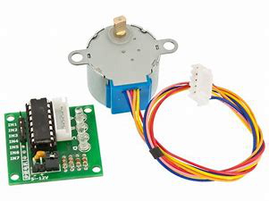

Der erste Teil handelt von der "billigsten" Ausführung: 28BYJ-48 ULN2003 STEPPER MOTOR DRIVER BOARD
28BYJ-48_stepper mit Treiber.jpg (32.3 KiB) 25499 mal betrachtet
Dafür ist wohl das Programm das Daniel probiert hat.

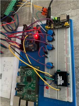

bin erst jetzt wieder dazu gekommen. Allerdings hänge ich jetzt hier fest.
compilation terminated.
exit status 1
SSD1306Ascii.h: No such file or directory
Gruß Daniel
Hallo Daniel,
das sind Bibliotheken welche für meinen Sketch benötigt werden.
#include "SSD1306Ascii.h"
#include "SSD1306AsciiWire.h"
Einfach über den Bibliotheksverwalter nachinstallieren.
Das ist der aktuelle Sketch:

Hallo Wolfgang,
hatte immer das Falsche raus gesucht aus der Bibliothek. Jetzt
funktioniert er ohne Fehler. Werde heute Abend probieren.
Danke Dir.. :(oo):
Gruß Daniel

So Ihr beiden,
habe kurz probiert, konnte nicht abwarten :)
Drehen usw. funktioniert auch. Rest werde ich wohl
heute abend oder Morgen probieren.
Gruß Daniel
