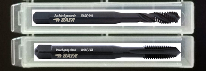

Ich habe aus meinem Durchgangs-Lochschneidersatz den M4 vor längerer Zeit gekillt. Heute wollte ich mir den mal nachbestellen, dass der Satz wieder komplett ist. Da habe ich diese hier gefunden. Ich war etwas verwundert warum das 2 verschiedene Bohrer/Schneider sind. Aber der eine ist ein Sacklochschneider, der andere ist ein Druchgangsloch-Schneider. Das macht Sinn. Ausserdem gehen die auch für Edelstahl. Ich habe mir jetzt mal den M4 Ersatz bestellt und einen Satz für M3. Ich habe ja wie oben schon geschrieben einen Bohrer / Schneider Satz so um die M3 bis M10 glaube ich. Da ist immer der zum Gewindeschneider passende Bohrer dabei, weil man im normalem Bohrersatz nur Bohrer in 1/2mm Abstufungen hat. Und die Bohrlöcher für Gewinde müßen ja genauer sein. Z.B. für M12 nicht 10,5mm, sondern 10,2mm.
