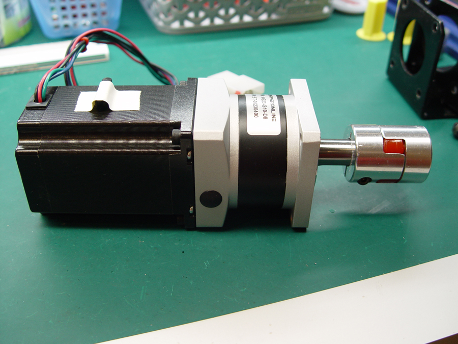

Hier ist einer der beiden Nema23 mit dem 10:1 Planetengetriebe und der aufgebohrten Wellenkupplung auf der 14mm Welle. Das ganze komplett ist 200mm lang. :eek: Der Motor mit der Wellenkupplung alleine war 120mm. Die Welle ich nicht nur sehr dick, sondern auch noch unnötig lang.
Max, kannst du mit der Spielangabe vom Getriebe, "backlast at no load <=30 arcmin" was anfangen? Also ich fühle Null Spiel, wenn ich an der Wellenkupplung hin und her drehe.

Aber ich glaube du hast mich falsch verstanden. Ich meine nicht das Spiel der Wellenkupplung, sonder das Spiel in 10:1 Getriebe. Im Beipack von dem Getriebe wird diese Aussage "backlast at no load <=30 arcmin" getroffen. Aber auch wenn ich das ins Deutsche übersetze ergibt das keinen Sinn. :sad:
Die Wellenkupplung eiert jetzt gar nicht sooo sehr und hat recht wenig Luft. Ich hatte Angst, dass zu dem Spiel der Wellenkupplung noch das Spiel des 10:1 Getriebes dazu kommt. Aber das Planetengetriebe scheint doch recht genau gearbeitet zu sein.
