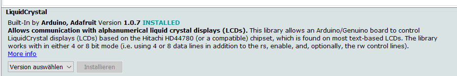

ich habe das Display wie folgt zu laufen gebracht:
//LiquidCrystal_I2C lcd(0x27, 2, 1, 0, 4, 5, 6, 7, 3, POSITIVE);   Da wird über POSITIVE gemeckert
LiquidCrystal_I2C lcd(0x27,20,4);
Jetzt kann ich weiterspielen.

Hast du dir da eine andere Library geholt? Oder war die Version das Problem? Meine ist ja schon etwas alt :agt:
Es scheint einige davon zu geben mit dem selben Namen.

e69-fan hat geschrieben: ↑Mi 14. Apr 2021, 11:55 Viel Spaß mit der Laufschrift,
Ich musste die "LiquidCrystal_I2C lcd(0x27,20,4);"
tauschen gegen "LiquidCrystal_I2C lcd(0x27, 2, 1, 0, 4, 5, 6, 7, 3, POSITIVE);"
Dann ist es gelaufen. Vorher war da nur geblinke und ein paar "Q" an verschiedenen Positionen.
