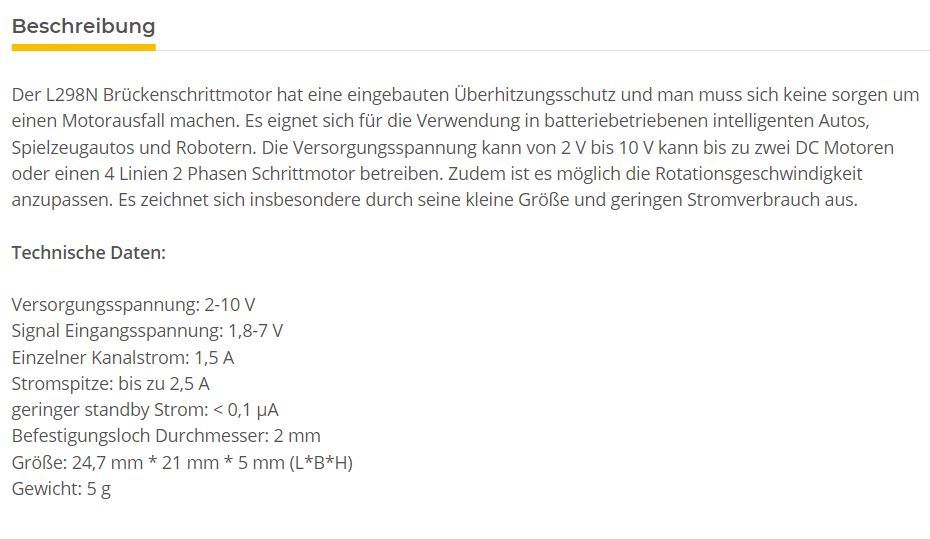

Was ich noch brauche. Wie heißt dieser Motor-Treiber, den du dir dafür besorgt hat. Dass ich weiß welche Steuer-Anschlüße der hat.
Re: Gleichstrommotor am Arduino
ich habe nur das gefunden:
l298n-dual-h-bruecke-treiber-fuer-2-dc-motoren-mit-pwm-geschwindigkeit-oder-einem-schrittmotor.jpg
l298n-dual-h-bruecke-treiber-fuer-2-dc-motoren-mit-pwm-geschwindigkeit-oder-einem-schrittmotor.jpg (41.04 KiB) 19762 mal betrachtet
Ich vermute damit lässt sich nicht die Geschwindigkeit regeln. :agt:

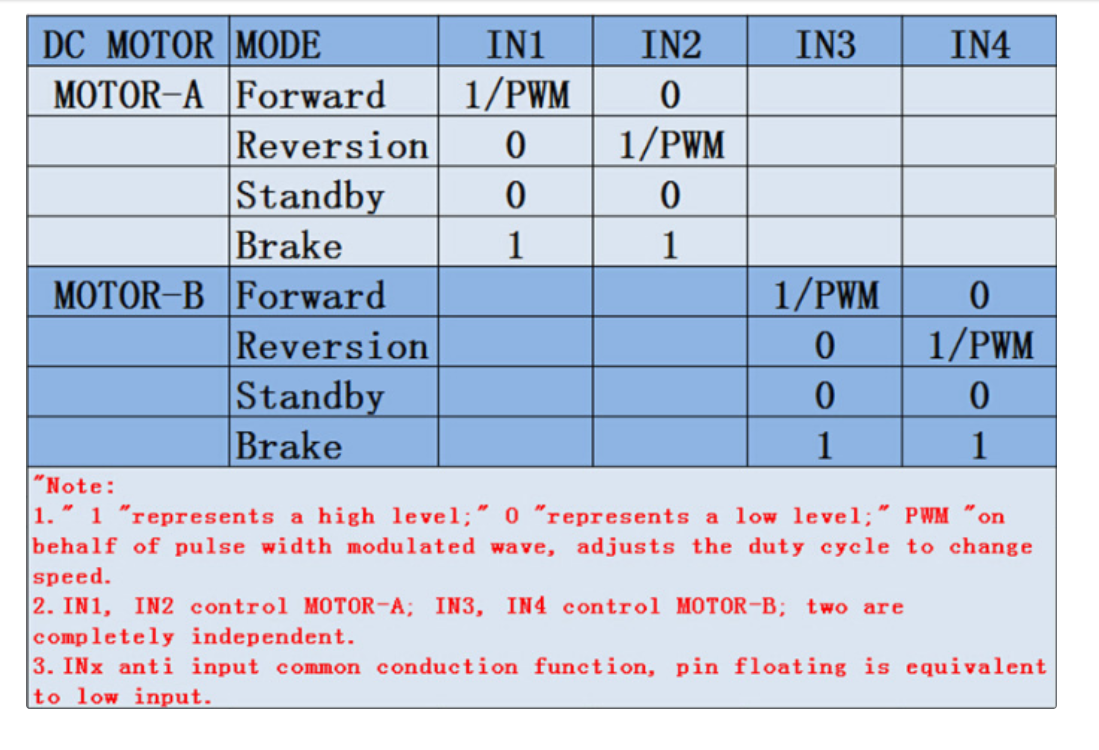

Der kleine Treiber funktioniert schon mit Drehzahl Reglung. IN1 ist der PWM Eingang von Pin.11, für den Motor-A.

OK, alles klar. Hier ist das Programm. Rückwärts drehen brauchst du ja nicht. Also Pin. 15 ist der Taster gegen GND und Pin. 11 ist PWM zum MotorTreiber.
