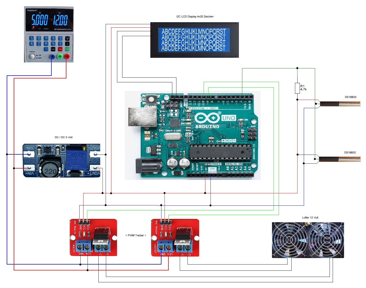

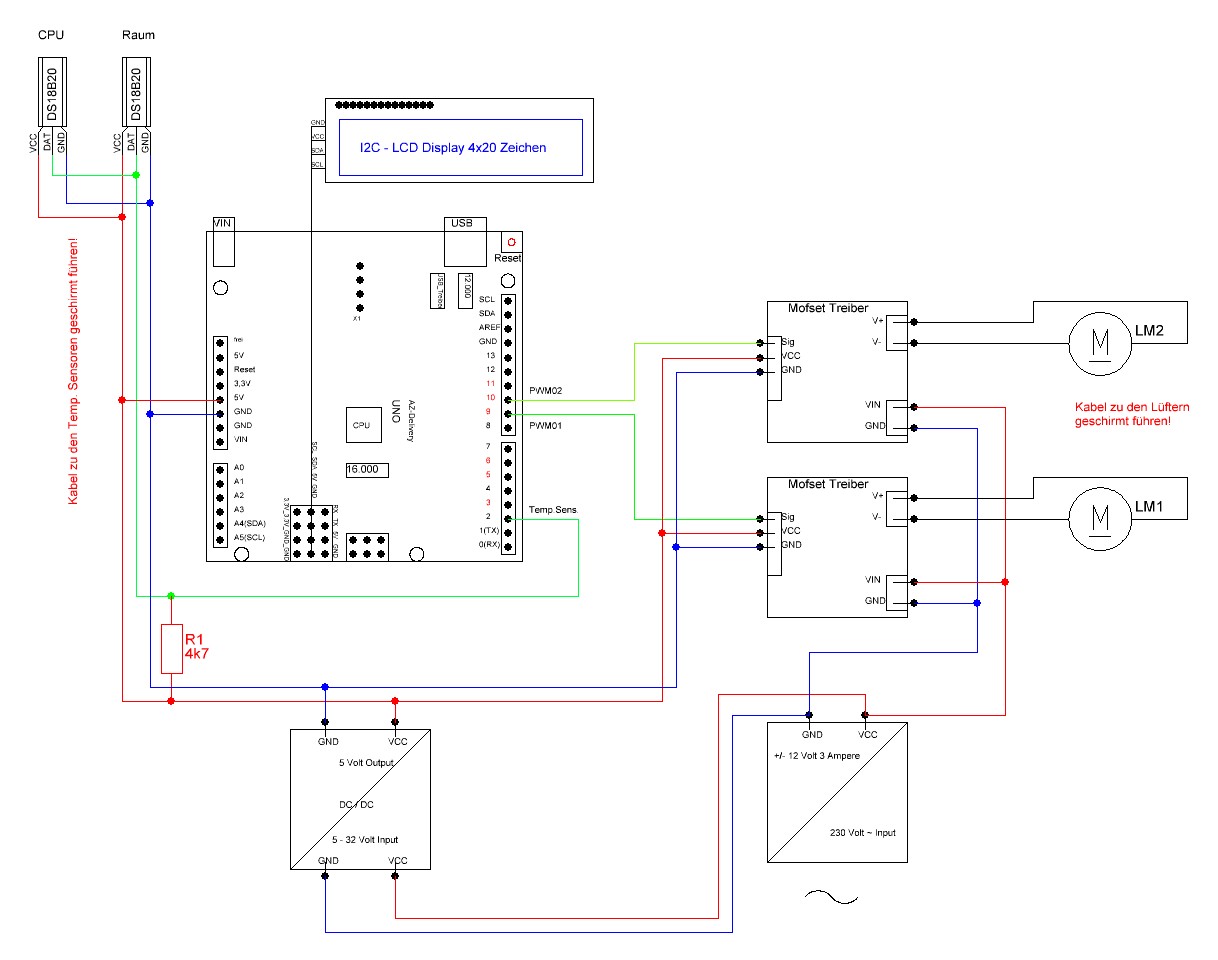

Hier noch die Schaltung dazu: .
Hier habe ich mal eine kleine Spassarbeit gemacht. Dieser Schaltplan dürfte so machen Nichttechniker freuen, weil man damit leichter die Übersicht hat. Besonders, wenn man die selben, oder ähnliche Teile verwendet.
Dafür habe ich im Programm jetzt oben in der Deklaration den Punkt "sensortausch=X". Da kann man die sensoren 0 und 1 tauschen, indem man dort eine "0" oder eben eine "1" reinschreibt.
Hier das Programm dazu für den Arduino MEGA:
http://html.franz-koehler.de/PC_Temp_Lu ... _MEGA.html
Hier das Programm dazu für den Arduino UNO:
http://html.franz-koehler.de/PC_Temp_Lu ... r_UNO.html
Re: Zusatzlüfter für PC PWM gesteuerte Lüfter
Habe schon mal geschrieben per mail
habe mich angemeldet
benutze ein uno
habe alles so gebaut wie beschrieben Leider ist es so das um so höher die temperatur um so langsamer läuft der lüfter
aus dem irf520 kommen beim lüfter 5v raus obwohl 12v anliegen.
aus dem PWM 9 kommen am mosfet treiber maximal 0,8 bis 1,1volt raus
wo ist der fehler
möchte gerne 2 lüfter seperat laufen lassen müssen nicht umschalten
wer kann helfen
mit freundlichen gruß
h.r.krüger
benutze ein uno
wo ist der fehler
wer kann helfen
h.r.krüger
- Beiträge: 1363
Hallo
Was hast du da als Treiber dran? Ein komplettes Modul, wie das hier, https://www.amazon.de/IRF520-Treibermod ... 9498905504, oder selber gebaut mit nem Mofset. Dann wäre eine Schaltung nicht schlecht, dass ich sehe, wie du den Mofset angeschalten hast.
Hast du auch das Display wie bei mir eingebaut, dass du die ermittelte Temperatur sehen kannst? Wenn nicht solltest du den ermittelten Wert wenigstens per "serial.prinln()" ausgeben, dass du den Wert sehen kannst.
Wenn du am Serial.println() nur -127 bekommst, dann stimmt was mit deiner DS18B20 Sensor Anschaltung nicht.
Achja, noch was. Wenn du bei PWM Spannung von 10 Volt nur 5 Volt messen kannst, heißt das nicht, dass es 5 Volt sind. PWM solltst du mit dem Oszi messen. Dann bekommst du den wirklichen Wert. Bei 12 Volt -> 5 Volt am Ausgang ist aber auch da noch ungewöhnlich.
Hallo
schönen Dank für die Antwort
ich wollte Bilder schicken datei zu groß welche größe geht den
ich habe nach ihren schaltplan gebaut die lüftger laufen
bei PWN 223m (100C)geht 10v an die lüfter aber es laufen alle beide mit PWN 223 obwohl ich nur eine fühler erhitze
anderrn fühler 40 C
wie kann man die trennen im Programm das ist was ich suche
kann man das programm etwas umschreiben ich begreife es nicht wie man das machen könnte
m.f.g.
Herms Rolf Krüger
anderrn fühler 40 C
m.f.g.
Herms Rolf Krüger
- Beiträge: 1363
Ja, wenn der CPU Fühler 100 Grad misst, laufen beide Lüfter mit der selben Drehzahl, weil die Lüftersteuerung bei 100 Grad alles tut um die CPU runter zu kühlen. Die Spannung, die bei PWM auf die Motoren abgegeben wird, ist übrigens immer die selbe. DIe Motordrehzahl wird dadurch geregelt, dass die Spannungsimpulse, die der Motor bekommt, verschieden lang sind. Seltsam ist, dass du 12 Volt an den Motortreiber gibst, aber nur 10 Volt am Motor ankommen. Aber wenn du das mit einem gewöhnlichen Messgerät prüfts, kannst du bei PWM auch die Spannung nicht wirklich messen. Dafür benötigst du einen Oszillographen. Oder So ein Messegrät dass ich mal gebaut habe, und hier im Forum auch vorgestellt habe. Das misst die tatsächliche Spannung bei gepulster Gleichspannung.
Ich bin immer noch jeden Tag mit unserem Umzug beschäftigt. Kann mich daher zur Zeit nicht mit dem Programm beschäftigen. Das wird den ganzen Dezember noch so sein. Also anfang Januar habe ich wieder den Kopf frei, für anders.
Das Prgramm war eigentlich mal so, wie du es gerne hättest, aber ich habe eben ein paar Sicherheiten eingebaut, die du dann genau nicht brauchst. Also wie gesagt, im Januar habe ich wieder mehr Zeit.
