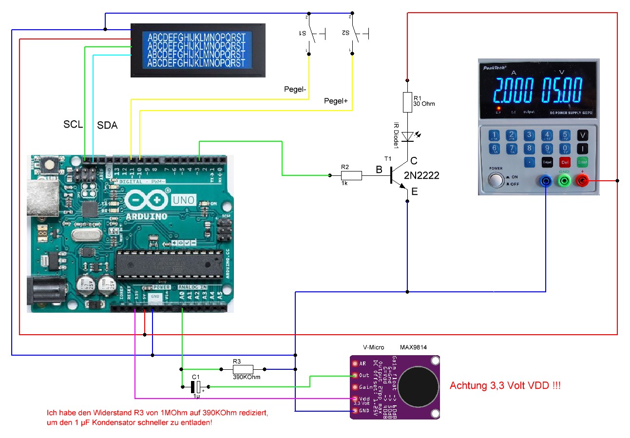

Ich habe jetzt nochmal sehr umfangreich umgestellt, weil mich das letzte Programm total unzufrieden gemacht hat. Deshalb sitze ich jetzt um 01:00 Nachts immer noch an der Kiste. Und ich habe es auch gleich ein bischen getestet. Morgen mache ich noch einen längeren Test, aber das was ich jetzt auf die Kürze gesehen habe, ist es wieder ein Schritt in die richtige Richtung, was ich in den letzten Tagen nicht mehr gesehen habe. Da habe ich offenbar eine falsche Idee verfolgt. Also fürs Erste mal das aktuelle Programm, Version 5.2
Da mache ich jetzt 5000 Messungen für ein Ergebniss. Und der Programmteil, der den IR-Code dann an den Fernseher sendet, kommt nicht mehr nach einer bestimmten Zeit, sondern immer einmal direkt, am Ende der 5000 Messungen, was etwa nach 700 Millisekunden der Fall ist. Vorher waren diese beiden Vorgänge voneinander abgekoppelt. Also der Durchschnitt aus 5000 Messungen, ist das Ergebnis einer Lautstärkemessung, und das ist dann auch direkt das Ergebnis, für plus, minus IR-Code senden, oder für gleichbleibende Lautstärke.
Und ich habe heute noch den Entladewiderstand am Kondensator des Micro-Ausganges, von 1MOhm auf 390kOhm runtergesetz, um einen fehlenden Lautstärke-Pegel, schneller erkennen zu können. So sinkt der Pegel werend einem Messdurchgang auf annähnernd Null, wenn kein Ton mehr vorhanden ist. Das ist wichtig, dass der Null-Pegel schnelle erkennt wird, und die Lautstärke nicht unnötig erhöht wird, wenn gar kein Ton mehr vorhanden ist. Also der Pegel unter Minimalwert ist.
Und jetzt gehe ich pennen. :(iii):

Hier die geänderte Schaltung:
Fernseher Lautstärke Steuerung_V05.JPG (201.78 KiB) 19172 mal betrachtet

Fürs erste werde ich das Thema jetzt mal lassen. Ich bin so ganz zufrieden. Oder so zufrieden wie man sein kann, wenn man keinen ganz anderen Aufwand betreiben will. Ich will ja nicht mit der Tonquelle verkabeln, also geht nur das Microfon. Und das bringt mache Tonhöhen stärker, manche schwächer. Somit ist die Lautstärke, die das Micro aufnimmt je nach Frequenz verschieden stark. Anders als die Ohren. Die Alternative wäre jetzt noch ein Equilizer, mit dem ich die leiseren Frequenzen verstärke, dass das Gerät dann die Lautstärke "genauso hört" wie meine Ohren sie hören. Dann würde das Gerät besser darauf reagieren. Ich schätze mal, wenn man den Aufwand nicht übertreiben will, ist kein 100% Ergebnis drinn. :roll: Also normal machen meine Geräte 100% das, was ich will, und was ich mir vorgestellt habe. Hier ist das Ergebnis hinter meinen Erwartungen zurück geblieben. Aber mal schauen, kann ja ein dass mir dazu noch was einfällt. :oo:
Jetzt mache ich mich erst mal über ein anderes Thema her. Wenn ich da dann Testbedarf habe, werde ich das mal aufbauen.
Hier ist ein Video vom letzen Testen. Das Gerät reagiert nur auf Laustärken Soll +/- 11. Also +/- 10 ist die Tolleranz. 10 über/unter der Tolleranzspanne, macht es gleich 2x Lauter oder Leiser, da das ja sehr weit ausserhalb der Tolleranz liegt. Das wichtige war, dass der Pegel schnell genug unter 20 geht, wenn kein Ton mehr da ist. Also in einer guten Sekunde. Denn wenn das zu lange dauert, dann wird ein Ton aus als leiser Ton (über 20) erkannt und es wird lauter geregelt, wenn das ein paarmal nacheinander passiert kann das zum Problem werden, wenn der Ton dann wieder kommt, und natürlich dann viel zu laut ist. Im Video sieht/hört man, dass der Fernsehton wieder eingeschalten wird, obwohl er stumm geschalten ist. Das passiert, weil dieses Gerät hier meine Sprache auch als eine TonQuelle erkennt, aber nicht weiß, dass der Ton nicht vom Fernseher kommt. Und wenn der Ton dann zu Laut, oder zu leise ist, dann sendet er an den Fernseher das IR-Signal für lauter oder leiser, wodurch die Stummschaltung am Fernseher wieder aufgehoben wird.
Wärend ich mir hier diesen Video angesehen habe, kam mir eine Idee. Ich könnte eine zweite Option zur Lautstärkemessung einbauen. Nähmlich ein Kabel am Lautsprecherausgang anschließen. Wenn der Kabeleingang eine Spannung an diesem Eingang registiert, wir Automatisch dieser Eingang zur Lautstärkemessung herangezogen und die Werte vom Micro nicht für die Lautstärkemessung herangezogen. Das wäre doch eine gute Erweiterung? Dann hat man die Möglichkeit, das Gerät nur hinzustellen, und so zu benutzen, oder hinstellen und den Kopfhörer-Ausgang zu verbinden. Das hätte den Vorteil, dass die Raumgeräsche für die Lautstärkemessung keine Rolle mehr Spielen, sondern ausschießlich nur der Kopfhörer-Ausgang. Mal schauen, ob ich mich übereden kann, das zusätzlich zu bauen. :(oo):
Re: Wir ärgern uns immer mehr über störende, grasse Lautstärkeunterschiede beim Fernsehen
Ich habe jetzt nach einem Datenblatt vom Max9814 gesucht und bin fündig geworden. Da steht auch Versorgungsspannung 2,7 bis 5,5 Volt. Also kann man die Anschatungshinweise vom Anbieter AZ-Delivery auf 3,3 Volt wohl in der Pfeife rauchen. Ich werde, wenn ich mein Testgerät das nächste mal öffne, die Spannung für den MAx9814 auf 5 Volt umbauen.
Ich war neugierig und habe doch gleich auf 5 Volt umgestellt. Ich erhoffte mir einen hören Pegel, also einen deutlich größeren Unterschied zur völligen Stille. Das kommt aber leider gar nicht hin. Ganz im Gegenteil. Bei völliger Stille habe ich bei meinem Testgerät mit 3,3 Volt auf dem MAX9814 einen Pegel von 1-2. Und wenn ich richtig was auf die Ohren gebe, also klopfen am Tisch neben dem Gerät, so um die 120. Bei der 5 Volt Versorgung hatte ich dann bei völliger Stille 65 und beim klopfen am Tisch so um die 130. Also nach oben raus keine große Erhöhung, aber bei völliger Ruhe nicht mehr 1 sondern über 60. Die 3,3 Volt sind also wirklich die bessere Wahl.
Also bleibt besser bei den 3,3 Volt für das MAX9814 Micro.

Das dürfte der Grund sein, warum die bei AZ-Delivery auch lieber die 3,3 Volt für das Mikro genommen haben. Weil die Schaltung bei 5 Volt übersteuert.
