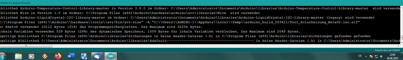

Bin neugierig ob wir kommen unter 70% Speicherauslastung
26% ist ja schon belegt.

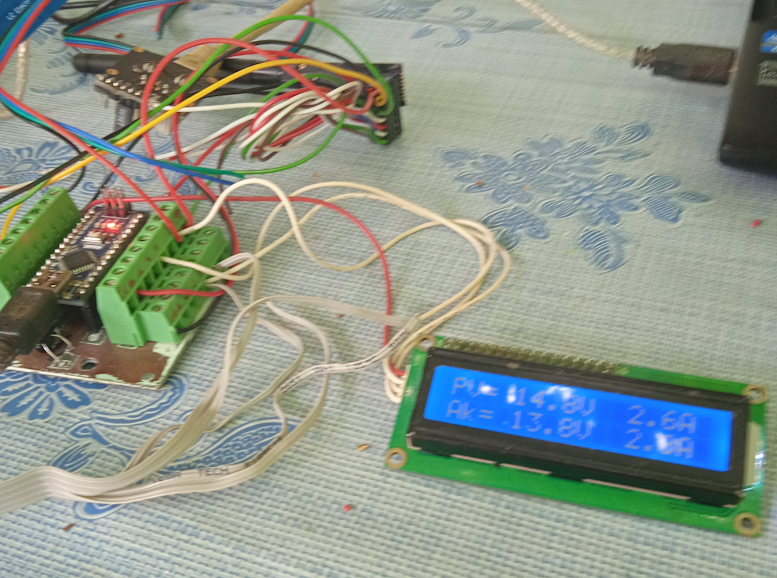

Die neue Modbuss Lib funktioniert mit Software Serial
Den Sketsch gebe ich später, muss noch Ordnung machen den getestet und geschrieben für ein 1602 Display, im Garten.
So jetzt zurück nach Hause
gute Nachricht
Panel 23.36V 2.21A 51W
Akku 13.74V 3.76A 97%
Panel 23.37V 2.22A 51W
Akku 13.74V 3.78A 97%

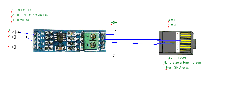

LiquidCrystal_I2C LCD(0x27, 20, 4);
Für Uno wird SoftwareSerial benutzt
#include <SoftwareSerial.h>
SoftwareSerial tracerSerial(4, 5); // RO, DI Pins drehen wenn nicht funktioniert
Ich verwende einen MAX485-kompatiblen RS485-Transceiver.
Rx/Tx ist mit der seriellen Schnittstelle der Hardware an "Serial" verbunden.
Die Pins "Data Enable" und "Rec3eiver Enable" sind wie folgt beschaltet:
