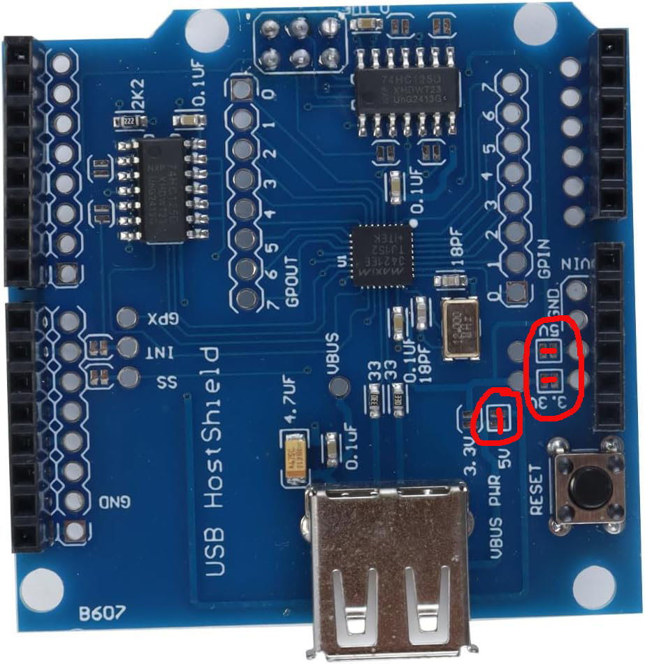

Ich habe mal versucht eine PC Tastatur am Arduino UNO in Betrieb zu bekommen. Dazu habe ich mir ein Shield bestellt, das für UNO und MEGA funktionieren soll. Dazu eine Lib. die eigentlich die Kommunikation mit der Tastatur übernimmt. HAbe verschiedene Libs versucht, aber immer keine Funktion auf dem Shield bekommen. Hier ist das Shield. Und man sieht schon die Lötbrücken die rein müßen.

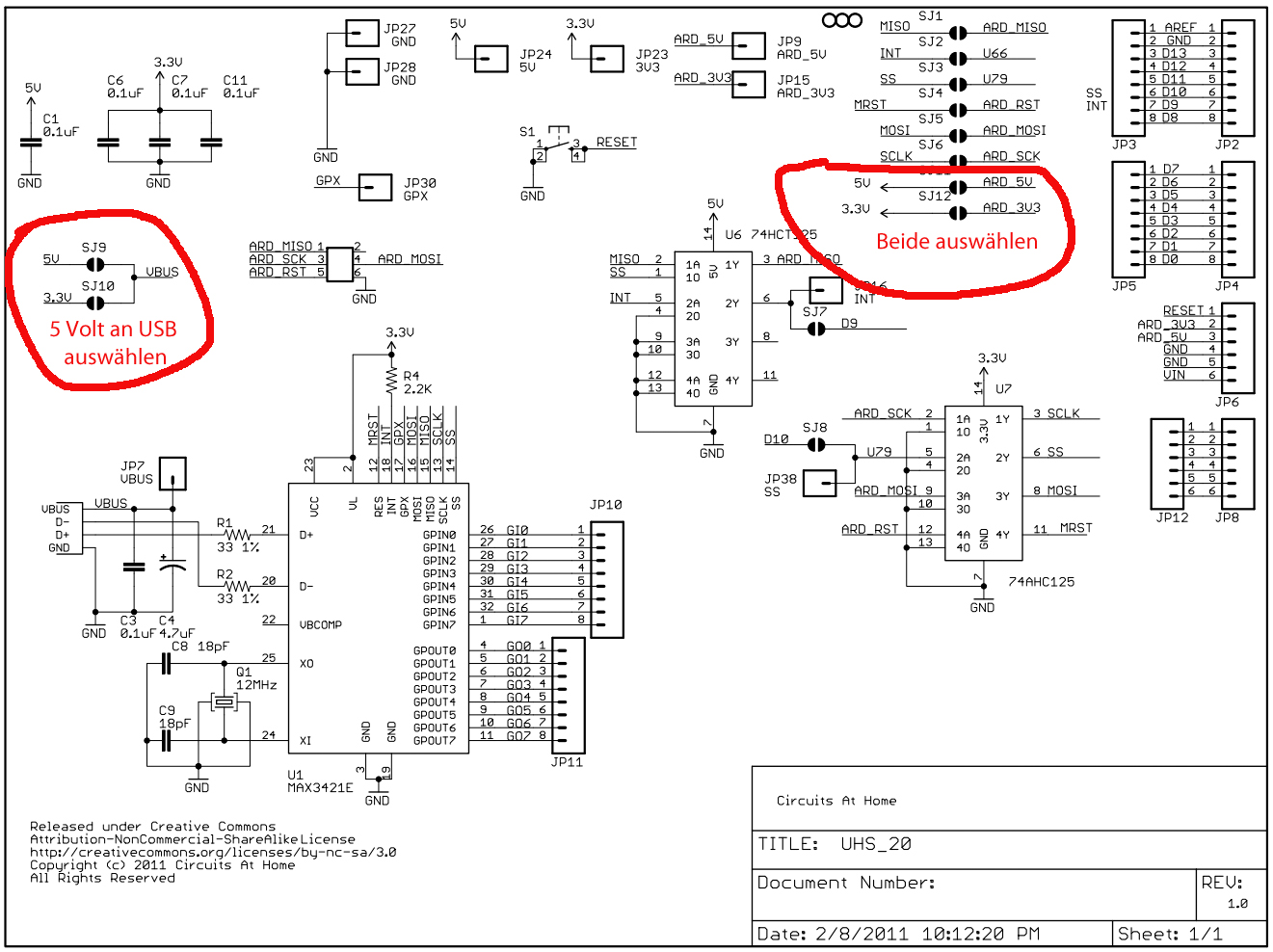

Ich habe zuerst nur die beiden 5Volt Brücken eingelötet, weil ich dachte, 3,3 Volt brauche ich nicht für die USB Tastatur. Ja, zu kurz gesprungen, denn zur USB Buchse -> JA, da braucht man nur die 5V, aber die beiden anderen Brücken sind die, die bestimmen, welche Spannungen sich das Shield vom Arduino Board holt. Und da braucht man BEIDE Spannungen !!
Das ist der Schaltplan davon:
