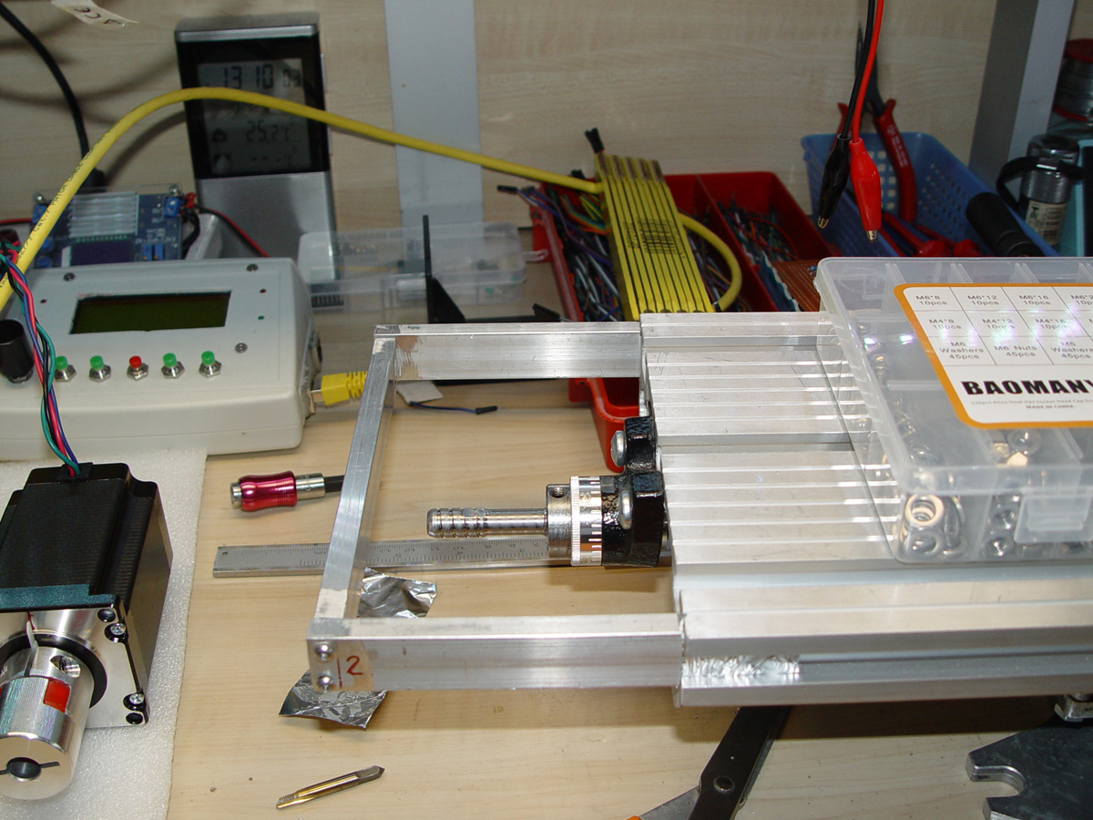

Franz54
Beiträge: 56
Beitrag von Franz54 »
Der Treiber, den ich vor zwei Tagen bestellt habe, ist heute gekommen. Das war wieder ein Chinese, aber wieder einer wie man es gewohnt ist. Bestellt, verschickt, geliefert, 2 Tage nach Bestellung hier eingetroffen. Super, so soll es sein.
Jetzt laufen beide Motoren super genau, wie es sich gehört. Keine Schrittfehler mehr wie beim TB6600 mit Nema 23. Die Treiber werde ich aussortieren, oder jedenfalls nur für Tests verwenden, nicht für den Gerätebau. Die Kombi TB6600 mit Nema 23, 4 Ampere, hat teilweise bei einer Umdrehung fast 10mm verloren, oder dazu gemacht. Seltsammer Weise, hat der Treiber mit den Nema 17 Mororen seine Arbeit gut gemacht. Offenbar ist das Problem, wenn der Motor höhere Ströme als diese 1,7 - 2 Ampere braucht. Ich kann mich erinnern, dass ich auch schon mal mit dem Nema 17 testweise höhere Ströme eingestellt habe, da ich wissen wollte, ob er dann bei mehr mechanischer Last weniger Schritt-Verluste hat. Und das ging ins Gegenteil. Die Nema 17 arbeiteten mit mehr Strom weniger gut, am TB6600. UNd ich habe mir das vermerkt als Motorproblem. Dabei scheint das ein Treiberproblem gewesen zu sein. An die Stromgrenze gehen, scheint bei dem TB6600 nicht so gut zu sein.
Kreuztisch_Motorhalter oben.jpg (370.57 KiB) 18231 mal betrachtet
PS: Ich habe die Strebe, die etwas zuviel Luft hat, mit Alupapier umwickelt. Das geht Super. Die Strebe geht jetzt auch schön streng rein. Die andere die zu streng war, habe ich mit der Feile suuuuper hin bekommen.

So, der Motor ist dran. er läuft wie geschmiert. Nächstes Jahr, baue ich den zweiten dran. Weil morgen sollte ich mich ein bischen um die Silvesterdinge kümmern. Heute wurde ich von Schwiegersohn schon erinnert, dass da noch die Bowle vorzubereiten wäre, die immer ich mache.

Ich habe vorhin meinen Kreuztisch mit einer Meßuhr überprüft - alles im grünen Bereich, kein nachjustieren notwendig.
