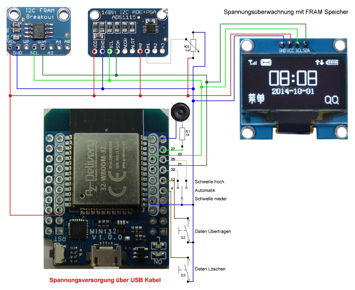

Ich habe im OLED Display zur Zeit folgende Anzeigen:
1. Datum
2. Zeit ohne Sekunden
3. Nächte Speicheradresse (Speicherzeiger)
4. Aktuelle Spannung.
Jetzt frage ich mich gerade, Ist die Anzeige des Speicherzeigers wichtig ??
Ich werde daher wohl die Anzeige der Zeile 3 ändern. Auf letzter Messwert, der eine Speicherung der Messung ausgelöst hat.
Das finde ich jedenfalls im Moment Sinnvoller / Wichtiger. :idea:
Also was mir im Moment wichtig erscheint ist die Anzeige der letzten Auslöser Spannung im Display und dass ich den Zähler der Gespeicherten Werte, auch im FRAM sichere. Denn wenn ich das Gerät im Moment neu starte, zum Beispiel weil ein Stromausfall war, oder ich aus versehen abgeschalten habe, ist der Speicherzeiger bei Start wieder da, aber dieser Zähler steht auf "0". Das ist irretierend, weil dann beim Auslesen des Speichers die kompletten Speicherwerte gezählt werden. Das ist also wohl die nächste Änderung. Auch und ein Protokoll im Speicher für automatische Auslöse - Schwellen Änderungen, wenn das Gerät im Automatik Modus läuft.
Dann denke ich, bin ich auf nem Stand, den ich erst mal als "Beta Version" bezeichnen kann / möchte.
Re: Langzeit Messgerät mit Protokollierung der Spannung bei Fehlerbedingten Spannungsänderungen
Verfasst: Fr 6. Feb 2026, 10:23
1. Datum
3. Letzte Spannung die eine Speicherung ausgelöst hat. :oo:
    Abfrage von analogen Werten mit dem ESP32
    am ADS1115 mit Weitergabe per I2C an den I2C - FRAM,
    wenn die Spannung deutlich abweicht vom letzten Messwert.
    Taste zum Übertragen auf den PC, Taste zum Löschen, bei 32000 byte ist Schluss.
    Schalter für Hohe Schwelle, Autmatische Schwelle, Niedrige Schwelle.
    Anzeige im OLED angepasst 06.02.2026
    Programm im Moment vom 06.02.2026 / ADC_ADS1115_ESP32_Mini_OLE_FRAM_2x4Byte_V21

Hier nochmal eine Ausgabe der Serial.print Infos:
I2C FRAM gefunden
Speicher gelöscht, Speicher - Startadresse = 4
3.3075 Volt -> Datum: 07.02.26 Zeit: 09:16:10 ADR = 12 # 1
3.2989 Volt -> Datum: 07.02.26 Zeit: 09:16:25 ADR = 20 # 2
3.2874 Volt -> Datum: 07.02.26 Zeit: 09:16:25 ADR = 28 # 3
3.2798 Volt -> Datum: 07.02.26 Zeit: 09:16:25 ADR = 36 # 4
3.2688 Volt -> Datum: 07.02.26 Zeit: 09:16:25 ADR = 44 # 5
3.2589 Volt -> Datum: 07.02.26 Zeit: 09:16:25 ADR = 52 # 6
3.2470 Volt -> Datum: 07.02.26 Zeit: 09:16:25 ADR = 60 # 7
3.2391 Volt -> Datum: 07.02.26 Zeit: 09:16:25 ADR = 68 # 8
3.2291 Volt -> Datum: 07.02.26 Zeit: 09:16:26 ADR = 76 # 9
3.2189 Volt -> Datum: 07.02.26 Zeit: 09:16:26 ADR = 84 # 10
3.2094 Volt -> Datum: 07.02.26 Zeit: 09:16:26 ADR = 92 # 11
3.1884 Volt -> Datum: 07.02.26 Zeit: 09:16:26 ADR = 100 # 12
3.1958 Volt -> Datum: 07.02.26 Zeit: 09:16:26 ADR = 108 # 13
3.2781 Volt -> Datum: 07.02.26 Zeit: 09:16:26 ADR = 116 # 14
3.3074 Volt -> Datum: 07.02.26 Zeit: 09:16:26 ADR = 124 # 15
##  Daten zum PC Übertragen  ###
3.3075;7.2.2026;9:16:10;1
3.2989;7.2.2026;9:16:25;2
3.2874;7.2.2026;9:16:25;3
3.2798;7.2.2026;9:16:25;4
3.2688;7.2.2026;9:16:25;5
3.2589;7.2.2026;9:16:25;6
3.2470;7.2.2026;9:16:25;7
3.2391;7.2.2026;9:16:25;8
3.2291;7.2.2026;9:16:26;9
3.2189;7.2.2026;9:16:26;10
3.2094;7.2.2026;9:16:26;11
3.1884;7.2.2026;9:16:26;12
3.1958;7.2.2026;9:16:26;13
3.2781;7.2.2026;9:16:26;14
3.3074;7.2.2026;9:16:26;15
# Datensätze wurden Übertragen #
FRAM wird gelöscht -> FRAM IST gelöscht
3.2959 Volt -> Datum: 07.02.26 Zeit: 09:16:58 ADR = 12 # 1
3.2638 Volt -> Datum: 07.02.26 Zeit: 09:16:58 ADR = 20 # 2
3.2374 Volt -> Datum: 07.02.26 Zeit: 09:16:58 ADR = 28 # 3
3.1961 Volt -> Datum: 07.02.26 Zeit: 09:16:58 ADR = 36 # 4
3.1784 Volt -> Datum: 07.02.26 Zeit: 09:16:58 ADR = 44 # 5
3.1689 Volt -> Datum: 07.02.26 Zeit: 09:16:58 ADR = 52 # 6
3.1701 Volt -> Datum: 07.02.26 Zeit: 09:16:58 ADR = 60 # 7
3.2713 Volt -> Datum: 07.02.26 Zeit: 09:16:58 ADR = 68 # 8
3.3074 Volt -> Datum: 07.02.26 Zeit: 09:16:59 ADR = 76 # 9
###### Messtiefe Automatisch auf -> 10 <- verringert #########
3.3080 Volt -> Datum: 07.02.26 Zeit: 09:17:06 ADR = 84 # 10
3.2991 Volt -> Datum: 07.02.26 Zeit: 09:17:13 ADR = 92 # 11
I2C FRAM gefunden
3.2955 Volt -> Datum: 07.02.26 Zeit: 09:17:25 ADR = 100 # 12
Ich habe das Gerät neu gestartet, nachdem ich den Speicher gelöscht habe.
Daher erste Zeile nach dem Start der Hinweis, "Speicher gelöscht, Speicher - Startadresse = 4"
Dann wurde 15 Messschwellen Überschreitungen aufgezeichnet.
Dann habe ich die Daten - Übertragungstaste gedrückt. Kann man so oft machen wie man will. Da sind nur die Daten mit StrichPunkt getrennt übergeben worden.
Dann habe ich Löschtaste gedrückt, wo angezeigt wird, "dass der Speicher gelöscht wird" und wenn fertig, "dass er gelöscht ist".
Dann wurde 9 Messschwellen Überschreitungen aufgezeichnet.
Nach einer Minute wurde dann festgestellt, dass in einer Minunten mehr als 5 Über/Unterschreitungen statt fanden. Deshalb wurde die Schwelle automatisch eine Stufe erhöht.
Dann zwei neue Schwellen Überschreitungen
Dann dem Gerät kurz die Betriebs - Spannung (USB) gezogen und wieder angesteckt.
Da der Starthinweis, "I2C FRAM gefunden". Und eine Anzeige der letzten Messung von 11 vorhandenen Messungen.
Und eine neue Messung
Was jetzt noch fehlt, ist dieser Wunsch von mir: "Eine Protokollierung im Speicher für automatische Auslöse - Schwellen Änderungen, wenn das Gerät im Automatik Modus läuft." Ich denke, da werde ich so um die 10 - 20 Einträge zulassen. Wenn da dann mehr kommen, läuft eh im überwachten Gerät was schief.
Verfasst: So 8. Feb 2026, 23:05
Jetzt habe ich die Loks die bei Veränderung der Messchwelle geschrieben werden drin und muss nur noch bei Daten an PC Übergeben, auch diese Loks mit übergeben, dass man nachvollziehen, wann und warum die Messchwelle angehoben oder gesenkt worden ist.
Dieses ganze 4 Byte weise lesen und schreiben der Datensätze, ist in dem Programm jetzt schon seeeehr viel, an viele Stellen geworden. Da muss ich mir mal überlegen wie ich diesen Salat vereinfache. Aber alles zu seiner Zeit.
Hier ist das aktuelle Programm:
    Logeintrag bei Automatischer Schwellen Änderung.
    Programm im Moment vom 08.02.2026 / ADC_ADS1115_ESP32_Mini_OLE_FRAM_2x4Byte_V30

OK, jetzt habe ich den letzten Wunschteil auch eingebaut. Beim Ausgeben über Serial.print() an den PC, kommen jetzt auch angehängt an das Messprotokoll, das Protokoll der Automatischen Messchwellen - Anpassungen unten angehängt. Es werden bis zu 85 Automatische Änderungen der Messschwelle nach Oben und Unten protokolliert. So viele Einträge sind eigentlich nicht nötig, wenn die Betriebsspannung eines Geräte in Ordnung ist. Wenn mir irgendwann eine andere Sinnvolle Verwendung des FRAM Platzes einfällt, kann ich ja da einen Teil des Speichers klauen. :razz:
Jetzt ist das Programm nur noch auch ein riesen Verhau, den ich noch aufräumen muss. Da kennt sich kein Schwein mehr aus. Aber es läuft so, wie ich es im Moment jedenfalls, will. :(o): Ich hänge den Stand hier mal wieder rein:
    Logeinträge beim Übertrag zum PC auch ausgeben.
    Programm im Moment vom 10.02.2026 / ADC_ADS1115_ESP32_Mini_OLE_FRAM_2x4Byte_V40

int Ausgabezaehler = 0;
int Kontrollzaehler = 0;
byte LSpin = 27;
int Messtiefe = 100;
int Messtiefe2 = 0;
byte Reagieren = 0;
int LogZeiger = 32200;
int LogZeiger2 = 32204;
//-----------------------Taster01---------------------------------------
const byte Loeschen = 12;            // Pin 12 wird Constant für Löschen
byte Loeschenstatus = 0;             // Zum Abfragen des Tatsenpins
byte Loeschenmerker = 0;             // Zum Merken des aktuellen Tatsenstatus
unsigned long Sekundenablauf04 = 0;  // Tastenabfrage von Taster02 300ms aussetzen
const unsigned long Pausezeit04 = 300;
//-----------------------Taster02---------------------------------------
const byte Uebertragen = 4;  // Pin4 wird Constant für übertragung
byte Uebertragstatus = 0;
byte Uebertragmerker = 0;
unsigned long Sekundenablauf05 = 0;  // Tastenabfrage von Taster02 300ms aussetzen
const unsigned long Pausezeit05 = 300;
//--------------------Tonausgabe PIN 27---------------------------------
const byte tonPin = 27;
const int frequenz = 1000;
unsigned long tonZeit = 100;
//--------------------- Umschalter -------------------------------------
const byte USchalter01 = 25;  // Schalter oben
byte Schalter01Status = 0;
const byte USchalter02 = 32;  // Schalter unten
byte Schalter02Status = 0;
byte SchalterMerker = 0;
//------------------------- Minuten Tackt zur Ausgabe ----------------------------------------
unsigned long Sekundenablauf01 = 0;  // Zeit für die Ausgabe Aufs Display & Serial
const unsigned long Pausezeit01 = 60000;
unsigned long Zeitablauf = 0;
//------------------------ PLatzverbrauch am FRAM pro 1 Min ----------------------------------
unsigned long Sekundenablauf02 = 0;  // Zeit für die Ausgabe Aufs Display & Serial
const unsigned long Pausezeit02 = 60000;
//------------------------ PLatzverbrauch am FRAM pro 1 Std ----------------------------------
unsigned long Sekundenablauf03 = 0;  // Zeit für die Ausgabe Aufs Display & Serial
const unsigned long Pausezeit03 = (60000 * 60);
unsigned long Laufzeit = 0;
  Serial.println("Analog-Spannungsueberwachung mit ESP32");
  Serial.println(F("NTP Server Abfrage"));
  // -------------------FRAM Ereichbar ??----------------------
    Serial.println(F("I2C FRAM gefunden"));
    Serial.println(F("I2C-FRAM nicht identifiziert ... überprüfen Sie Ihre Verbindungen.?\r\n"));
    while (1) delay(10);
  //-----------Taster einrichten------------------------------
  pinMode(Loeschen, INPUT_PULLUP);     // Pin 13 fuer Taster01 wird intern auf plus gelegt. Mit GND ueber Taste aktivieren
  pinMode(Uebertragen, INPUT_PULLUP);  // Pin 4 fuer Taster02
  //-----------Schalter einrichten----------------------------
  pinMode(USchalter01, INPUT_PULLUP);  // Umschalter Stellung oben
  pinMode(USchalter02, INPUT_PULLUP);  // Umschalter Stellung unten
  //----------------------- Oled Display ---------------------
  oled.clearBuffer();  // Textspeicher löschen
  //------- Erste Displayausgabe gleich nach dem Start -------
  Sekundenablauf01 = 60000;
  //------- Speicherzeiger auslesen (Protokoll)---------------
  i2ceeprom.read(32100, buffer, 4);
  memcpy((void *)&Speicher, buffer, 4);
  //--------Letzten Messwert auslesen (Protokoll)-------------
  i2ceeprom.read(32104, buffer, 4);
  //--------Letzte Zeit auslesen (Protokoll)------------------
  i2ceeprom.read(32108, buffer, 4);
  memcpy((void *)&Zeitbuffer, buffer, 4);
  time_t t = Zeitbuffer;
  tm tm;
  //--------Ausgabezähler auslesen (Protokoll)----------------
  i2ceeprom.read(32112, buffer, 4);
  memcpy((void *)&Zaehler, buffer, 4);
  //------- Logzeiger auslesen (Protokoll)--------------------
  i2ceeprom.read(32200, buffer, 4);
  memcpy((void *)&LogZeiger, buffer, 4);
  //------- Logzeiger1 Eintragen wenn nötig ------------------
  if (LogZeiger < 32204) {
    LogZeiger = 32204;
    memcpy(buffer, (void *)&LogZeiger, 4);
    i2ceeprom.write(32200, buffer, 4);
  Serial.print(F("Aktueller Protokoll Ablagezeiger = "));
  Serial.println(LogZeiger);
  //--------Prokolldaten Ausgeben-----------------------------
  if (Speicher <= 4) {
    Speicher = 4;
    Serial.println(F("##############################################"));
    Serial.println(F("Speicher gelöscht, Speicher - Startadresse = 4"));
    testprint();
  Messungstart = millis();
  Zeitablauf = millis();
  //------------- Wenn der FRAM nicht voll -------------
  if (Reagieren < 2) {
    if (Zeitablauf - Sekundenablauf01 >= Pausezeit01) {  // Eine Minute abgelaufen?
      Displayausgabe();
    Kontrollen();
    Messen();
    if (Reagieren == 1) {
      SpeicherdatenSchreiben();
      Spannung2alt = Spannung2neu;
      SpeicherdatenLesen();
      testprint();
      Reagieren = 0;
  //--------------- Ist der FRAM voll ?? --------------
  if (Speicher >= 32000) {
    Reagieren = 2;
  //------------ Tasten und Schalter Abfrage ----------
  Tastenabfrage();
  if (Uebertragmerker == 1) {
    DatenzumPC();
  if (Loeschenmerker == 1) {
    FRAM_Loeschen();
    Loeschenmerker = 0;
  Schalterabfrage();
  Messungende = millis();
  Laufzeit = Messungende - Messungstart;
  if (Laufzeit >= 20){
  Serial.println(Laufzeit);
}  //---------------------------------- LOOP ENDE ---------------------------------------------
//-------------------------- WIFI Verbindung und Zeit holen ----------------------------------
void NTP_Zeit() {
  while (WiFi.status() != WL_CONNECTED)  // Ist WLAN Connect?
  configTzTime(TZ_INFO, NTP_SERVER);  // ESP32 Systemzeit mit NTP Synchronisieren
  getLocalTime(&local, 10000);        // Versuche 10 s zu Synchronisieren
//---------------------------------- Displayausgabe ------------------------------------------
void Displayausgabe() {
  oled.setCursor(10, (1 * 10));
  oled.print(&local, " Datum: %d.%m.%y");
  // Hier das Problem. Die Zeitausgabe
  oled.setCursor(10, (2 * 10));
  oled.print(&local, " Zeit : %H:%M");  // 16 Zeichen neue Zeit schreiben
  oled.print(Messung);
  oled.print(F(" Volt "));
  //ADS Kanal 1 anzeigen
// ------------------------------------ Messung per ADS1115 ----------------------------------
void Messen() {
  // oder
  Spannung2neu = ads_mv0 * Messtiefe;
  if (Spannung2alt == Spannung2neu) {
    //Nächste Adresse im FRAM zeigen
    oled.println(F("ADR "));
    oled.print(Speicher + 4);
    Reagieren = 1;
    tone(LSpin, 1000, 100);  // Piep wenn sich die Spannung ändert.
  // Veränderte Spannung anzeigen
  Spannungneu = ads_mv0 * 100;
  if (Spannung2alt == Spannungneu) {
// ------------------------------- Messen Ende ---------------------------------------------
//------------------------------ FRAM Schreiben --------------------------------------------
void SpeicherdatenSchreiben() {
  Speicher = Speicher + 4;
  Zaehler = Zaehler + 1;
  Kontrollzaehler = Kontrollzaehler + 1;
  // Messwert Schreiben--------------------------------------------------------------------
  f = ads_mv0;
  Messung = ads_mv0;
  // Letzen Messwert schreiben (Protokoll)-------------------------------------------------
  i2ceeprom.write(32104, buffer, 4);
  // Zeit & Datum Schreiben----------------------------------------------------------------
  time_t now;
  time(&now);
  memcpy(buffer, (void *)&now, 4);
  // Zeit vom letzten Messwert Schreiben (Protokoll)---------------------------------------
  i2ceeprom.write(32108, buffer, 4);
  // Speicherzeiger im FRAM schreiben auf 32100 sichern (Protokoll)------------------------
  memcpy(buffer, (void *)&Speicher, 4);
  i2ceeprom.write(32100, buffer, 4);
  // Zähler von letzten Eintrag schreiben (Protokoll)--------------------------------------
  memcpy(buffer, (void *)&Zaehler, 4);
  i2ceeprom.write(32112, buffer, 4);
  // Display aktualisieren-----------------------------------------------------------------
//------------------------------ Schreiben Ende ---------------------------------------------
//------------------------------ FRAM Auslesen ----------------------------------------------
void SpeicherdatenLesen() {
  // Messwert auslesen-----------------------------------------------------------------------
  Speicher2 = Speicher - 4;
  i2ceeprom.read(Speicher2, buffer, 4);
  // Zeit / Datum auslesen-------------------------------------------------------------------
  Speicher2 = Speicher;
//------------------------------ Auslesen Ende ---------------------------------------------
//-------------------------- Automatik Logs im FRAM -----------------------------------------
void AutoLogschreiben() {
  //------- Logzeiger auslesen (Protokoll)---------------------------------------------------
  memcpy((void *)&LogZeiger2, buffer, 4);
  //------- Ist im FRAM noch Platz für Logeinträge ?? ----------------------------------------
  if (LogZeiger2 <= 32690) {
    //------- Schwelle schreiben --------------------------------------------------------------
    Messtiefe = Messtiefe;
    memcpy(buffer, (void *)&Messtiefe, 4);
    i2ceeprom.write(LogZeiger2, buffer, 4);
    // Log - Zeit & Datum Schreiben------------------------------------------------------------
    time_t now;
    time(&now);
    LogZeiger2 = LogZeiger2 + 4;
    //Neuen Logzeiger in FRAM schreiben -------------------------------------------------------
    memcpy(buffer, (void *)&LogZeiger2, 4);
    Serial.println(LogZeiger2);
//--------------------------- Automatik Logs Ende -------------------------------------------
//-------------------------- FRAM zum PC Übertragen -----------------------------------------
void DatenzumPC() {
  Serial.println(F("################################"));
  Serial.println(F("##  Daten zum PC Übertragen  ###"));
  oled.println(F("Uebertrag"));
  Ausgabezaehler = 0;
  UebertragZeiger = 8;
  for (int i = UebertragZeiger; i <= Speicher; i = i + 4) {
    i2ceeprom.read(i, buffer, 4);
    i = i + 4;
    tm tm;
    localtime_r(&t, &tm);
    tm.tm_year += 1900;
    tm.tm_mon += 1;
    Ausgabezaehler++;
    Serial.print(f, 4);
    Serial.print(F(";"));
    Serial.print(tm.tm_mday);
    Serial.print(F("."));
    Serial.print(tm.tm_mon);
    Serial.print(tm.tm_year);
    Serial.print(tm.tm_hour);
    Serial.print(F(":"));
    Serial.print(tm.tm_min);
    Serial.print(tm.tm_sec);
    Serial.print(";");
    Serial.println(Ausgabezaehler);
  Serial.println(F("# Datensätze wurden Übertragen #"));
  Serial.println("# Messchwelle Protokollausgabe #");
  if (LogZeiger >= 32204) {
    Ausgabezaehler = 0;
    UebertragZeiger = 32204;
    for (int i = UebertragZeiger; i < LogZeiger; i = i + 4) {
      memcpy((void *)&Messtiefe2, buffer, 4);
      i = i + 4;
      tm tm;
      tm.tm_year += 1900;
      tm.tm_mon += 1;
      Ausgabezaehler++;
      Serial.print(Messtiefe2);
      Serial.print(";");
  Serial.println(F("#    Protokollausgabe Ende     #"));
//-------------------------------- Testprint -----------------------------------------------
void testprint() {
  tm tm;
  tm.tm_year += 1900;
  tm.tm_mon;
  Serial.print(f, 4);
  Serial.print(F(" Volt ->"));
  Serial.print(&tm, " Datum: %d.%m.%y");
  Serial.print(&tm, " Zeit: %H:%M:%S");
  Serial.print(F(" ADR = "));
  Serial.print(Speicher);
  Serial.print(F(" # "));
  Serial.println(Zaehler);
//-------------------------------- Testprint Ende ------------------------------------------
//--------------------------------- FRAM löschem -------------------------------------------

Jetzt habe ich mal das ganze zusammengebaut. Nur das Dislay habe ich noch nicht ausgefräst, weil ich noch auf ein paar Rahmen für die Oled Displays warte. Aber ansonsten ist es mal soweit zusmmengebaut, dass ich es wieder testen kann.
Kein Kunstwerk, aber das Gerät muss ja auch nur Funktionieren. Wird ja nur mein Beta Gerät.
Spannungsüberwachung_im Gehäuse.jpg (567.66 KiB) 30380 mal betrachtet
Jetz habe ich noch einen 11/1 Spannungsteiler mit 0,1% Widerständen auf dem 1. Kanal eingebaut. Somit kann ich jetzt damit bis zu 36,3 Volt messen. Und auf Kanal 2 habe ich die Betriebsspannung 3,3 Volt gelegt. Damit möchte ich dann die eigene Betriebsspannung überwachen, dass das Gerät rechtzeitig merkt, wenn die eigene Versorgungsspannung absinkt. Denn das Gerät ist ja Batterie gepuffert. Wenn also die Netzspannung weg ist und der Akku auch in die Knie geht, dann kann das Gerät rechtzeitig einen Warnton aussenden und die Messungen einstellen, wenn anzunehmen ist, dass die Messungen nicht mehr sicher sind.
Jetzt habe ich auch noch eine vernünftige Hysterese ins Programm eingebaut. Wie vom "my_xy_projekt" im ArduinoCC Forum angeregt. Meine 08/15 Messschwellen Technik hatte an dieser Stelle ein grosses Handicap. Auch wenn die Schwelle ganz hochgezogen war, also im Voltbereich, konnte eine Änderung von 10mV eine Schwelle von 1 Volt überspringen. Z.B. wenn die letzte Messung bei 4,99 Volt war und sich die Spannung dann von da noch 0,01 Volt nach oben bewegte, wurden 5,00 Volt daraus, also hat sich vor dem Komma die Spannung um 1 Volt verändert, obwohl es nur 10mV waren. Da war oft ein ziehmliches gezappel der Spannung, das zu seeeehr viele Protokolleinträge in der Spannung führen konnte. Da kamen schnell mal in einer Minunte ein paar hundert Einträge in den FRAM - Speicher, weil die Spannung genau an so einem Punkt war und sich im 10tel Sekunden Tackt um 10-20 mV rauf und runter bewegte. :xx:
Die Hysterese arbeitet jetzt sauber mit Millivolt - Stufen. Zum Start dess Gerätes ist die Hysterese auf +/- 50mV. Also ändert sich die überwachte Spannung um mehr als 50 mV nach oben oder unten, dann wird diese Änderung mit Datum, Uhrzeit, Spannung aufgezeichnet. Passiert das mehr als 2x in 10 Sek., dann wird die Hysterese auf +/- 100 mV erhöht. Diese 50mV Erhöhung passiert immer, wenn die Hysterese noch nicht auf einem Volt angekommen ist. Hat sich die Spannung innerhalb einer Stunde nur 1x verändert, dann wird der Hysterese Wert wieder um 50 mV runtergesetzt. Was heißt, die Automatische Hysterese Anpassung hat 20 Stufen. von 50mV bis 1000 mV. Wenn der Schalter in Mittelstellung steht. Die beiden anderen Schalterstellungen sind eine fest eingestellte Hysterese von 50mV unten und 1000mV oben.
    Die Hysterese ist jetzt deutlich verbessert. Sie geht jetzt nach +/- 50mV Stufen
    Programm im Moment vom 17.02.2026 / ADC_ADS1115_ESP32_Mini_OLE_FRAM_2x4Byte_V50

So weit ist der Stand meines Testgerätes. Da kommt jetzt noch die Spannungsüberwachung der eigene Betriebsspannung rein. die ist Hardwaremässig bereits vorhaden. Aber der Batterie - Schalter fehlt noch. So nen kleinen Schiebeschalter den ich versteckt einbauen kann, habe ich gerade nicht hier. Und die RTC - Uhr ist Hardwaremässig ja auch schon vorhanden, da fehlt auch nur noch die Software.
Auf dem Bild ist jetzt die letzte gespeicherte Spannungsveränderung 20,26 Volt und die aktuelle Spannung 19,31 Volt zu sehen. Das heißt es sind 0,95 Volt Unterschied. Da die Messschwelle auf 1000 mV war, hat es noch keinen neuen Wert gespeichert, sonst were der letzte Messwert und der aktuelle Wert der selbe.

Bin gerade am Überlegen, ob es Sinn macht, die Protokoll - Eintrage für die Hysterese Automatik wieder weg zu lassen und dafür den aktuellen Hysterese - Wert (50 - 1000 mV) bei jedem Eintrag, auch ins Messprotokoll zu übernehmen. Dann habe ich nicht Platz für 4000 Einträge, sondern für 2700 Einträge. Der Sinn dess Gerätes ist es ja nicht dauernd aufzuzeichnen, sondern nur jede Abweichung aufzuzeichnen. Das sollten rel. wenige sein. Beim Einsatz eines solchen Gerätes geht es um Ausfälle, die oft erst nach Stunden, Tagen, Wochen passieren. Also Zeiten, wo man sich nicht neben die Anlage setzen kann um Stundenlang auf das Display dess Messgerätes zu starren, bis der Ausfall endlich mal kommt. Das sind Bauteil - Ausfälle durch zu hohe Teperaturen, oder sonstige Schäden. Oder eine Alarmschleife löst manchmal einen Alarm aus, und man weiß nicht, ist ein Melder in dieser Scheife defekt, oder meldet die Anlage einen Alarm, obwohl der Schleifenstrom gar nicht zuckt, also kein Melder in dieser Schleife seinen Zustand ändert, weil die Anlage selber einen defekt hat. Ds sind aber immer rel. wenige Ausfälle, in rel. hohen Zeitabständen. Darum geht es mir bei diesem Gerät. Ich weiß von was ich spreche. Sowas hatten wir selten, aber wenn, dann waren die Ursachen schwer bis gar nicht zu finden. Dann musste man auf Verdacht tauschen, weil keiner so ein Gerät hatte.
