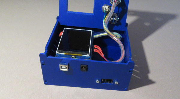

Das im Anfang erwähnte TFT-Display haben wir schon fast 20mal verbaut - manche Projekte werden von VereinskollegenInen nachgefragt. Der Blick im Aufbau zeigt, dass das Display mehr für den festen Einbau gedacht ist und weniger zum Experimentieren.
Die Herstellung eines Gerätes muss deshalb auch möglichst schnell mit wenig Aufwand möglich sein. Deshalb gibt es auch ein Standardgehäuse mit wenigen Modifizierungen in der Größe, aber beliebigen Aussparungen und Bohrungen. Verwendung von Mega oder Due - auch wenn ein Uno reicht. Da ich aber 16 bit Zeichensätze verwende (Umlaute, Sonderzeichen... ist ein Muss!) - und irgentwo muss der Zeichensatz ja gespeichert werden, sind 30 K oder mehr Programmspeicher schnell weg.
- Fräsen des Gehäuses mit allen Aussparungen und Bohrungen (ca. 15 min) (ca. 4 €)
- Montage des Megas auf 4 Distanzstücken (ca. 5 min) (ca. 12 € Mega)
- an Kabelbau 8 Winkelstecker anlöten (ca. 5 min) ( ca. 2 €)
- Joystick montieren und justieren, optional 3 Taster (ca. 10 min) (ca. 2 € Joystick)
- Kabel und Display aufstecken, ggf. Mega nachjustieren (ca. 5 min) (13 € Display)
- restliche Gehäuseteile zusammenstecken (kein Kleben, keine Schrauben) (ca. 5 min)
nach 45 Minuten kann programmiert werden - Gesamtkosten ca. 33 €
von außen zugängliche Anschlüsse
Blick ins Innere
Blick ins Innere
