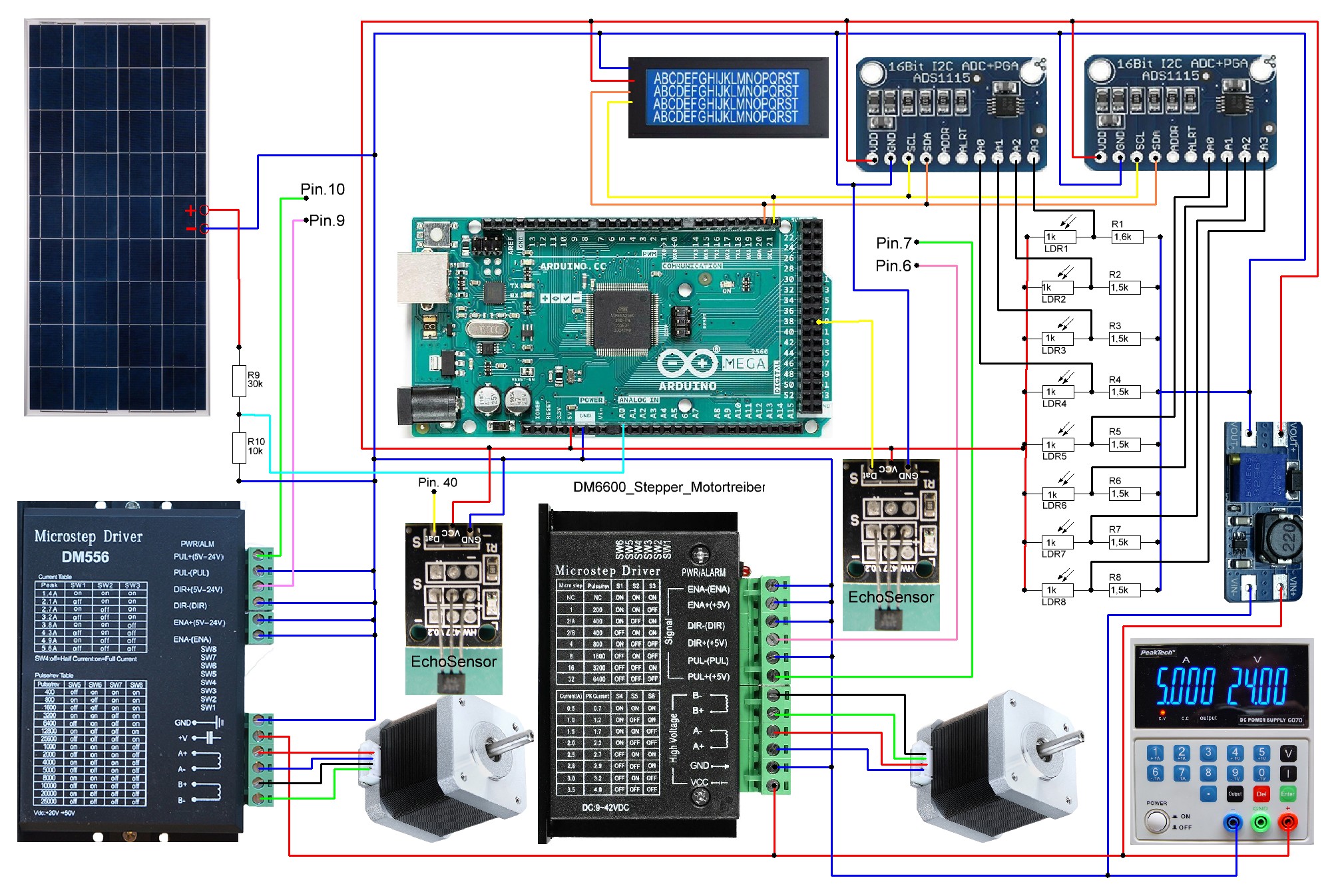

Ich habe ja inzwischen zwei EchoSensoren nachgerüstet, um erst mal eine ZentrierungsFahrt machen zu können, bei der jeder der beiden Motoren erst mal auf Position Null fährt. Dann erst weiß die Kiste auf welcher Horizontal und Vertikal Position sich die Motoren gerade befindet. Das sind keine GPS Koordinaten!! sondern nur eine Info für die Software, über den möglichen Fahrweg der beiden Motoren. Wie ich diese Sensoren befestigt haben, sieht man hier.
Hier die Aktuelle Schaltung:
