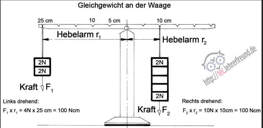

Ich muss mal schauen wie man die benötigte Hebelkraft z.B. bei einem Servo berechnet.
Hier ist mal ein Bild wie man die Kraft in NM oder NCM bekommt.
Hebelkraft in NCM.jpg (140.92 KiB) 9250 mal betrachtet

Ich habe mal das noch gefunden:
Umrechnung in Kraft
Kraft in der Schubstange= Drehmoment des Servos geteilt durch Länge des Servohebelarms.
Kraft = 300 Ncm/ 2,5 cm = 120 N = (12 kg).
Das ist also von Ncm in N und in KG.
Und zum oberen Beispielbild:
Da haben wir 100 Ncm und Hebel 10 cm
100Ncm / 10cm = 10N = 1kg
