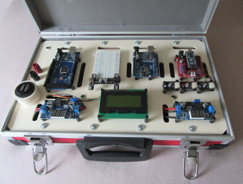

Starten möchte ich zunächst mal nur mit einem Bild:
- Arduino-Koffer
- mob_ardu.jpg (88.99 KiB) 12324 mal betrachtet

Ahhh ja, so hat man alles mögliche dabei
Breadboard, Nano, Uno, Mega, 2x DC/DC Regler, I2C - LCD Display 4x20, und USB Buchsen. Die drei Teile unter dem Nano kann ich nicht erkennen.
Re: Mein mobiler Arduino-Koffer
Das sollten LED, Taster, Summer sein (aber auf dem Bld sind 2 LED und Summer gesteckt). Bei den Spannungsreglern ist einer ein Stepdown (für 1 - 12 Volt) der andere ein Stepup (für 12 -28 Volt).
Die Spannungsversorgung erfolgt über ein 12 Volt Schaltnetzteil.
Ingo
Ingo

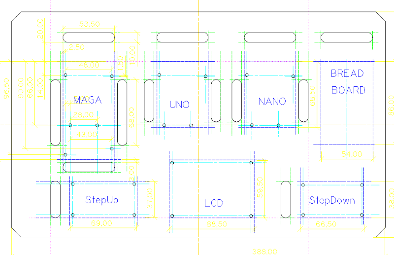

hier ist die Grundplatte, auf der alles aufgebaut ist: (ich kann auch die entsprechen Fäsdateien zur Verfügung stellen!)
Uno, Nano und Breadboard können, je nach Anwendung, gestauscht werden.

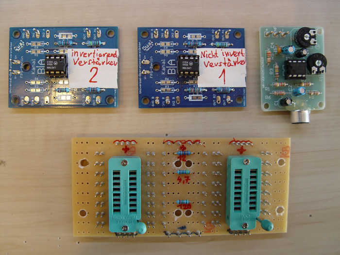

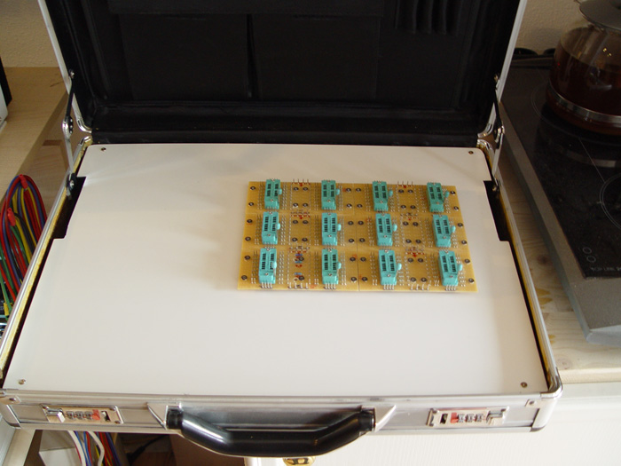

Jetzt habe ich mal begonnen, einen solchen Arduino Koffer zu bauen. Der ist schön flach, war ein Koffer für nen 17 Zoll Notebook, und jetzt hat er eine neue Verwendung gefunden. Damit will ich Digitale ZusatzSchaltungen zum Arduino bauen / testen.
Hier mal ein Bild davon:
. Links von den Stecksockeln sollen zwei bis drei Arduinos einen Platz finden. Vielleicht auch einer davon austasuchbar, falls ich dann auch mal einen 32 Bit hier brauche. Dazu kommt ein Display für jeden Arduino. Vielleicht auch ein PLatz für ein Nextion Display. Das ist alles noch offen. Und unterhalb dieser Stecksockel sollen Taster, Schalter, LED´s hin kommen.
Zwischen den Stecksockeln ist jeweils Platz für bis zu 8 Bauteile. Widerstände, Kondensatoren. Hier am Bild sind diese Platinen mit dem Stecksockel nochmal eine in groß. Da erkennt man die Plätze für die Bauteile recht gut. Ausserdem die OP-Verstärker Platienen, die ich auch zum Testaufbau benutzen kann. Die werden wohl auch noch unterhalb der Stecksockel montiert.
