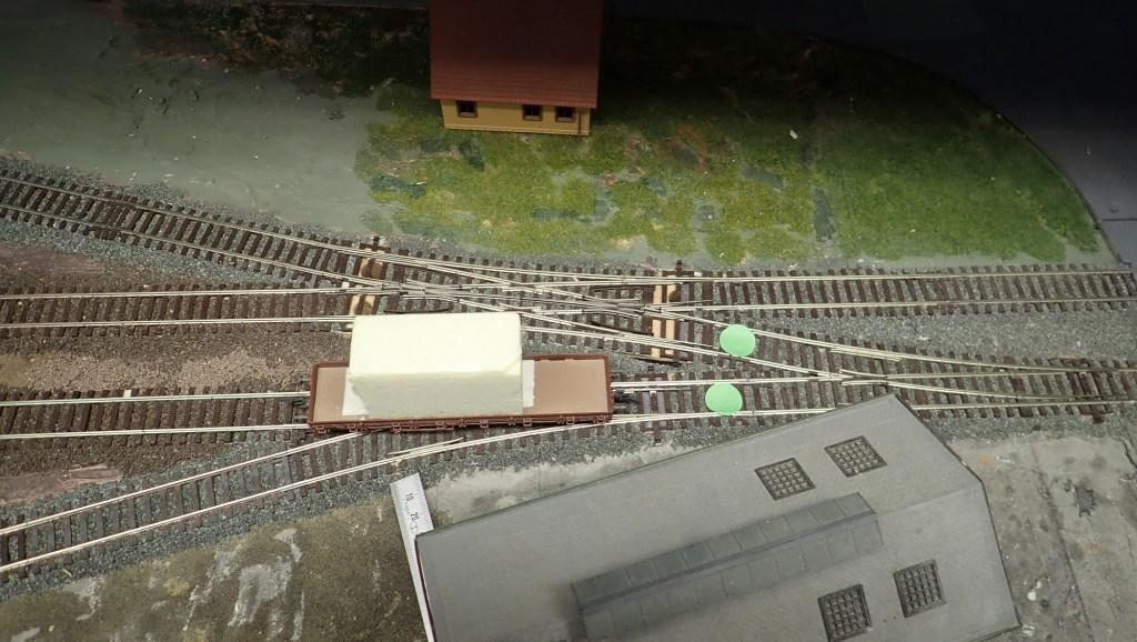

ich habe mal ein paar Fotos vom Einbauort der Lichtschranken gemacht.
Der Mindestabstand könnte eingehalten werden.
Lichtschranke (3).JPG (163.25 KiB) 6568 mal betrachtet
Lichtschranke (2).JPG (127.72 KiB) 6568 mal betrachtet
Lichtschranke (1).JPG (112.11 KiB) 6568 mal betrachtet
Ist halt "testen" angesagt.
