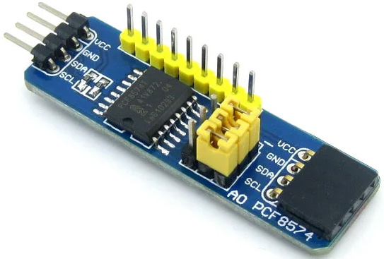

Gestern hatte ich Besuch aus der Arduino Runde des Deutschen Arduino Forums. Er hat mit was dagelassen, was er für seine Controllino Duschen Steuerung benutzt hat. Da hatte es was übrig :)
Diese PCF8574 Baugruppe kann 8 Pin´s über I2C zur Verfügung stellen. Ich weiß noch nicht wie man die anspricht, aber das wird schon noch werden. Ist jedenfalls ganz interessant.
PS: Hier habe ich mir mal im Netz was rausgesucht. Muß ich erst mal testen.

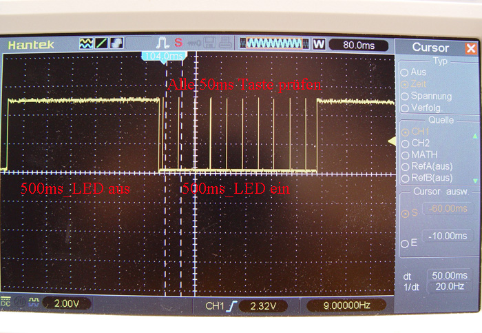

Ich habe mal ein Foto gemacht, wo man den LED Tackt 500ms sieht, und den Tastenabfrage Tackt 50ms. Die Tastenabfrage ist natürlich nicht nur im LOW Durchgang sondern auch im HIGH Durchgang. Aber im LOW Durchgang sieht man die kurzen Positionen alle 50ms, in denen auf LOW vom Taster geprüft wird. Dass die LED´s dabei keinen Minus bekommen, ist fürs Auge unsichtbar, weil das nur ein paar ms im Abstand von 50ms sind, in denen auf Tastendruck getestet wird. Die Striche Richtung HIGH entstehen, weil die LED´s fest mit HIGH verbunden sind und der GND da für ein paar ms nicht an den LED´s ansteht. In diesen kurzen Zeiten kann auf LOW über die Taste getestet werden.
