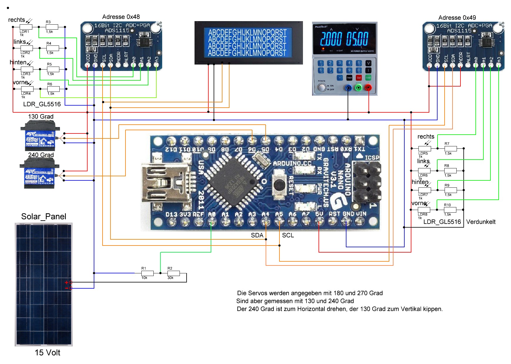

ich hatte, siehe in einem Schaltplan von meiner Vorherigen Anlage (C-Control),
da hatte ich 2KOhm Trimpoti eingebaut zum Justieren.

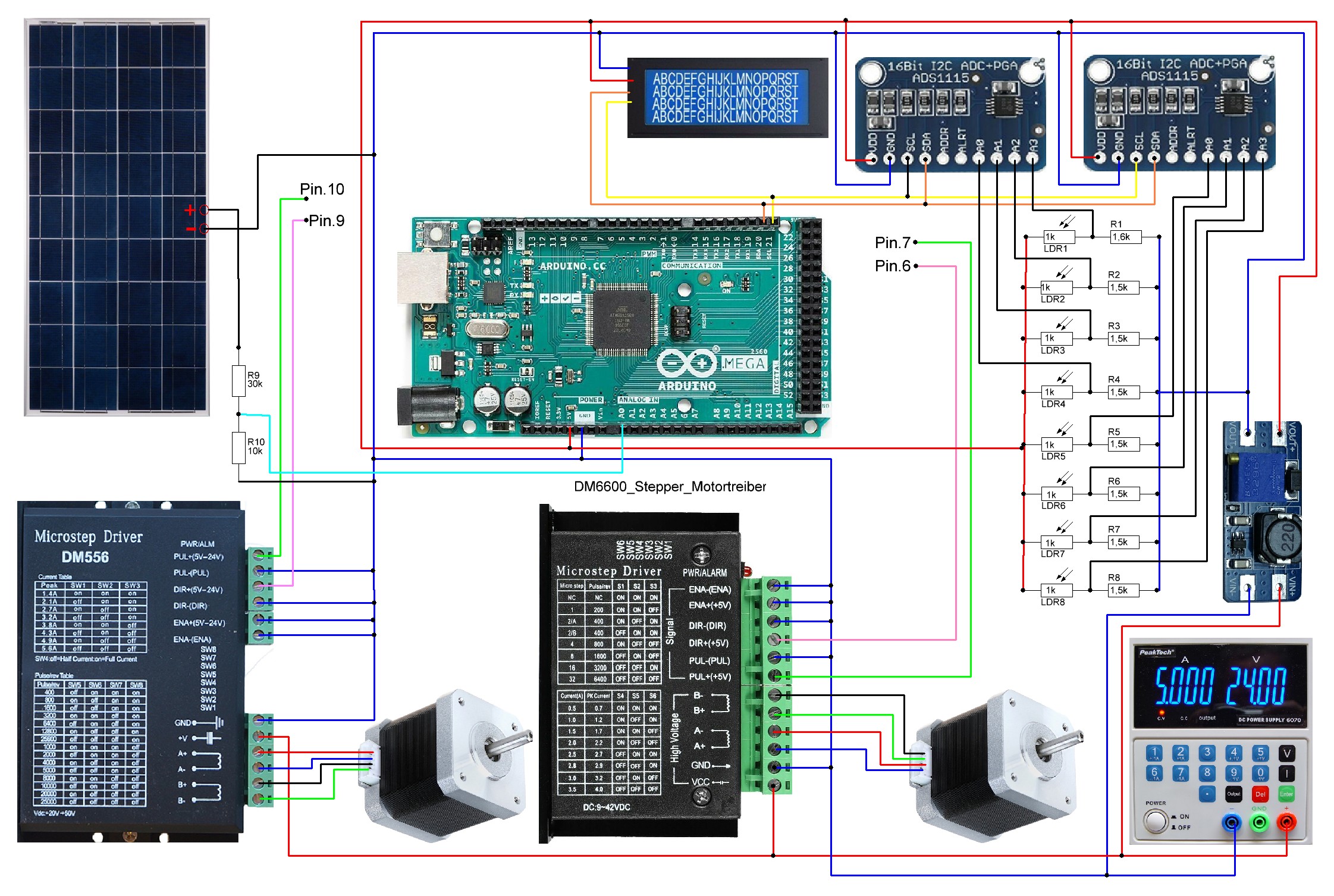

Hier mal die Schaltungs Änderung für die 8 Sensoren. Die Änderung für die Schrittmotoren kommt noch nach:

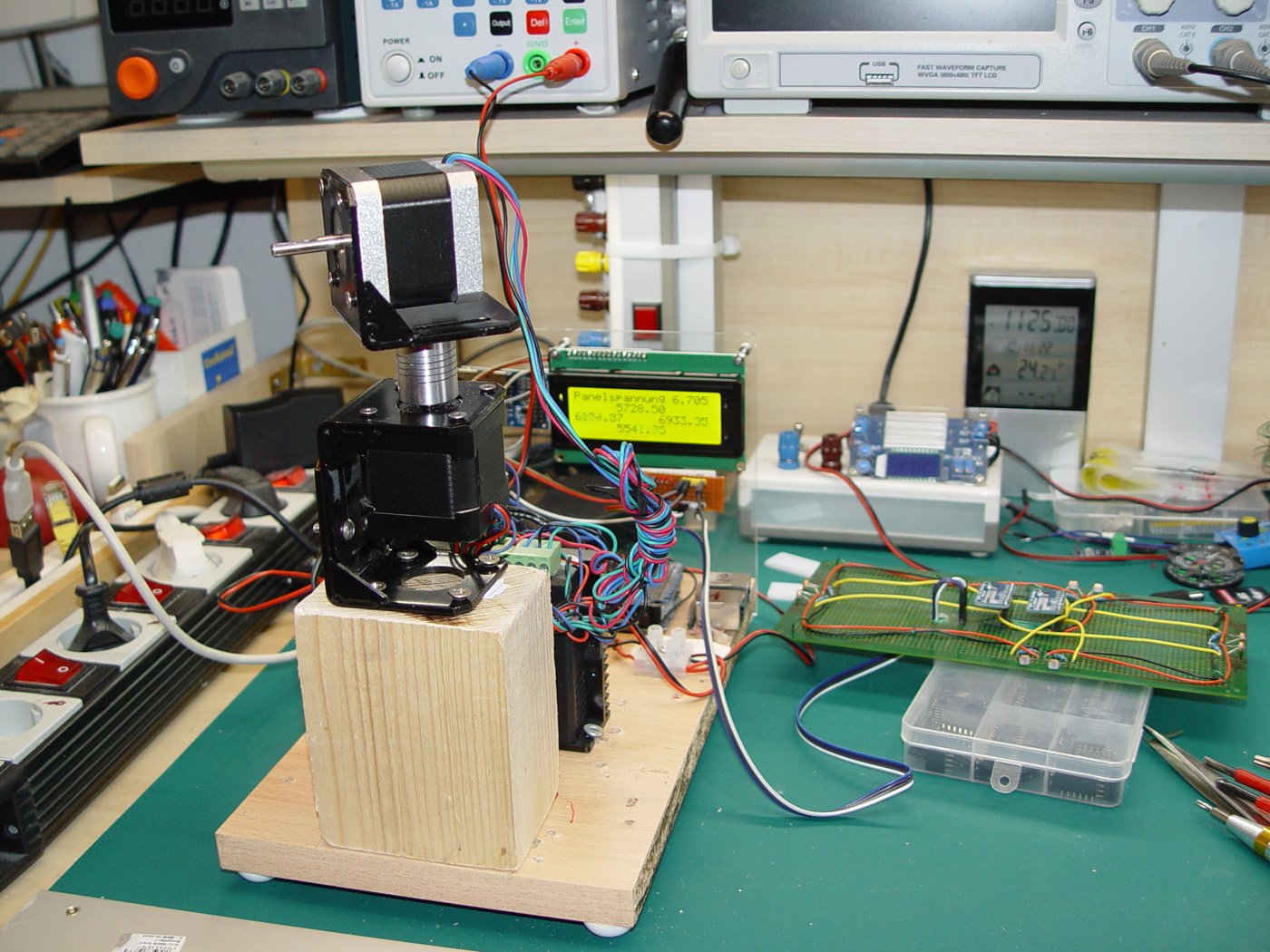

Heute habe ich ganz gewaltig umgebaut.
Eine neue Platine mit 4x2 Lichtwiderständen und das ganze auf eine Testkonsole, die ich mal zum Testen von Schrittmotor gebaut habe. Da ist kein Nano, sondern ein Mega drauf, aber das ist ja egal, man kann das ganze genauso mit dem Nano bauen. Die Pin´s sind die selben, nur die I2C Schnitttelle ist im Vergleich zum Mega auf anderen Pin´s. Das Programm läuft auch auf dem Nano. Ich habe auch schon das Programm auf die 4x2 Lichtsensoren angepasst und auf die somit höheren Messwerte von 0 - 8190. Also ich habe kein Problem mehr, mit der Reichweite der Messungen, von zu dunkel bis suuupper hell. Morgen kommt noch das Solar-Panel auf die Platine, dann muss ich die beiden Nema 17 Motoren noch auf das Bord bauen. Wenn man das ganze in Groß bauen möchte, also für richtige Solar-Panels, dann denke ich würden Nema 23 Motoren mit Getriebe 1:100 reichen. Beide Treiber dann die DM556, dass sie den Strom für die Motoren bringen können. Der DM6600 wäre für diese Motoren zu dürftig. Also am Wochenende dürfte das neue Test-Gerät am Start sein.

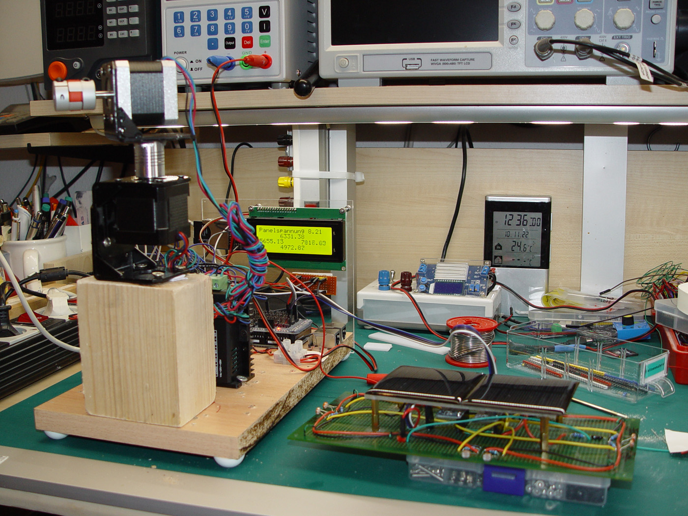

Hier habe ich mal ein Bild von heute mit meinem Fortschritt: :(oo):
Jetzt muss ich nur noch die Messplatine mit dem Panel am VertikalMotor befestigen und die Software auf die Schrittmotoren ändern, dann gehts mit der überarbeiteten Fassung an den Test. :(oo): Es gibt jetzt nur noch 5 Drähte vom Arduino zum Messpanel, also der I2C Bus und eine Spannungsleitung extra vom Sonnenpanel über den Spannungsteiler, dann runter zum Arduino.
Hier das Bild Mit Panal und korrekten PanelMesswert im Display:
Läuft schon recht gut. Ich muss die Messplatine noch am Motorturm befestigen, und die Abschattungen der 4 Lichtsensoren für volles Sonnenlicht noch machen. Dann sollte das so weit gehen. Kann aber noch sein, dass ich an jedem der beiden Motoren einen Hallgeber zum zentrieren brauche. Denn man muss ja bei den Schrittmotoren mit Schrittfehlern rechnen. Vielleicht immer m Morgen einmal zentrieren. Mal schauen.

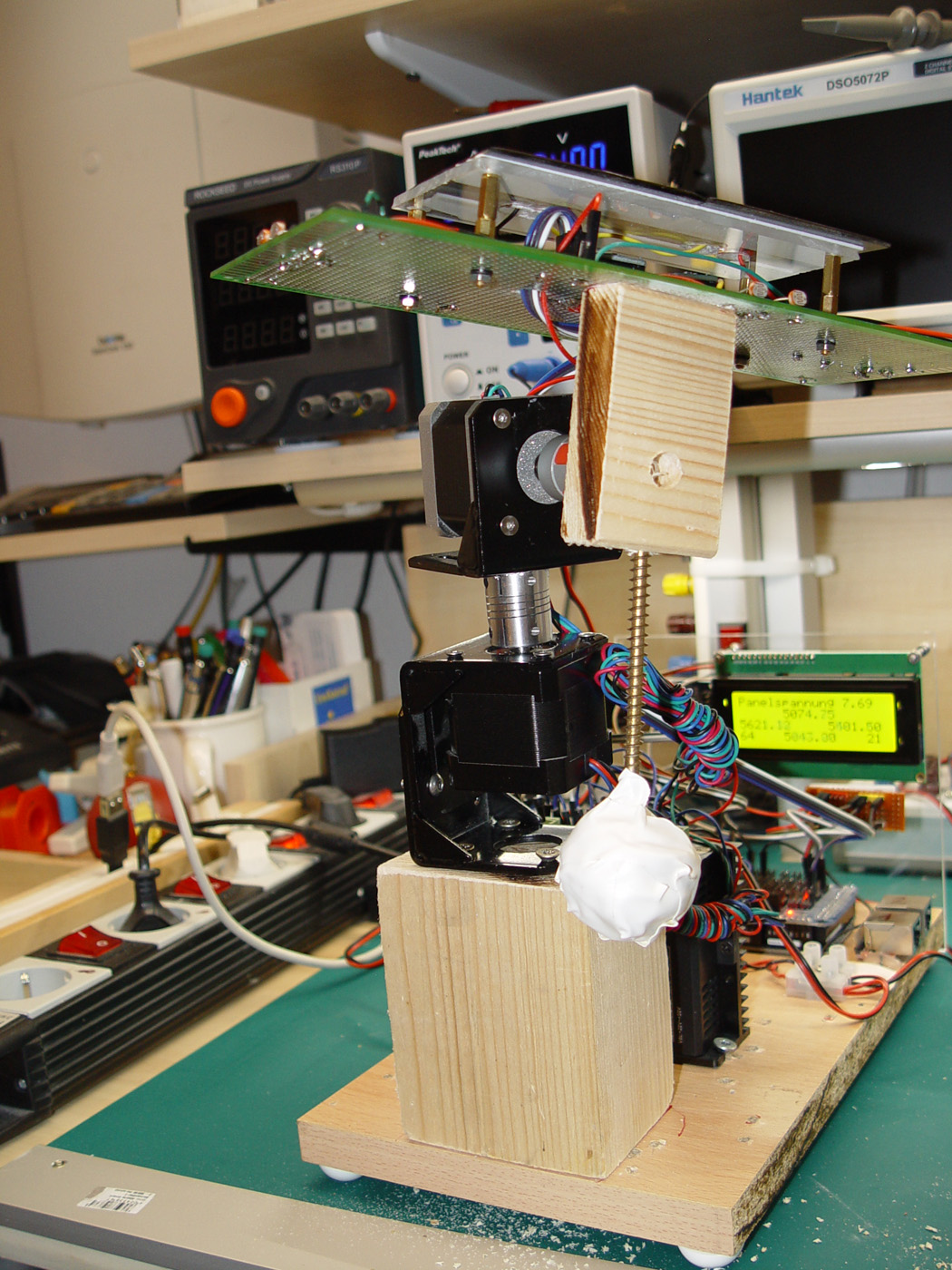

Hier mal das Bild. Das Ding funktioniert schon Es fährt schön dem Licht nach. Ich muss nur noch 4 Lichtsensoren von den acht abdunkeln, und sicher noch ein paar Feinheiten Einstellen. Dann läuft die Kiste. Der Knubbel mit der langen Schraube ist übrigens ein Gegengewicht, dass die Platine nicht mit Vollgas nach unten rauscht, wenn die Motoren stromlos sind. Unter dem Tesaband ist ne halbe Rolle Lötzinn um die Schraube gewickelt. Der Motor hällt die Platine locker oben, solange der Treiber den Motor mit Spannung versorgt. Aber wenn die Spannung ausgeschalten wird, geht die Platine wie ne Axt runter, wenn das Gegengewicht fehlt :O:

Man sieht jetzt im Video auch schön die Abdeckungen der Lichtsensoren. Also auf jeder Seite einer offen, und einer mit drei Lagen 100gr. Papier abgedeckt. Ich hoffe dass ich heute oder morgen mal richtig gutes Sonnenlicht bekomme, dass ich testen kann ob die Werteermittlung mit den jeweils beiden Lichtsensoren gut hinkommt. Bin mir aber recht sicher, dass das passt. Bei meinem Licht hier am Tisch habe ich auf den beiden Vertikalen Sesoren 3500 und auf den beiden Horizontalen 2900. Also wunderbar im Zielgebiet. Die Werte der beiden Horizontalen Sensoren können sich etwa um den Wert 100 unterscheiden, genauso bei den Vertikalen Sensoren. Ich habe zur Zeit die Einstellung so, dass eine Neueinstellung losgeht, wenn sich die Werte auf Horizontal oder auch Vertikal um mehr als 200 unterscheiden. Kann sein, dass ich das noch ein bischen runtersetze, so dass die Mühle schon eher nachjustiert.
Hier das Schaltbild in Vergrößerung!!
