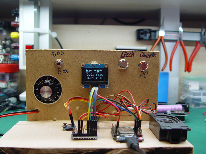

Ich habe im OLED Display zur Zeit folgende Anzeigen:
1. Datum
2. Zeit ohne Sekunden
3. Nächte Speicheradresse (Speicherzeiger)
4. Aktuelle Spannung.
Jetzt frage ich mich gerade, Ist die Anzeige des Speicherzeigers wichtig ??
Ich werde daher wohl die Anzeige der Zeile 3 ändern. Auf letzter Messwert, der eine Speicherung der Messung ausgelöst hat.
Das finde ich jedenfalls im Moment Sinnvoller / Wichtiger. :idea:
Also was mir im Moment wichtig erscheint ist die Anzeige der letzten Auslöser Spannung im Display und dass ich den Zähler der Gespeicherten Werte, auch im FRAM sichere. Denn wenn ich das Gerät im Moment neu starte, zum Beispiel weil ein Stromausfall war, oder ich aus versehen abgeschalten habe, ist der Speicherzeiger bei Start wieder da, aber dieser Zähler steht auf "0". Das ist irretierend, weil dann beim Auslesen des Speichers die kompletten Speicherwerte gezählt werden. Das ist also wohl die nächste Änderung. Auch und ein Protokoll im Speicher für automatische Auslöse - Schwellen Änderungen, wenn das Gerät im Automatik Modus läuft.
Dann denke ich, bin ich auf nem Stand, den ich erst mal als "Beta Version" bezeichnen kann / möchte.
1. Datum
3. Letzte Spannung die eine Speicherung ausgelöst hat. :oo:

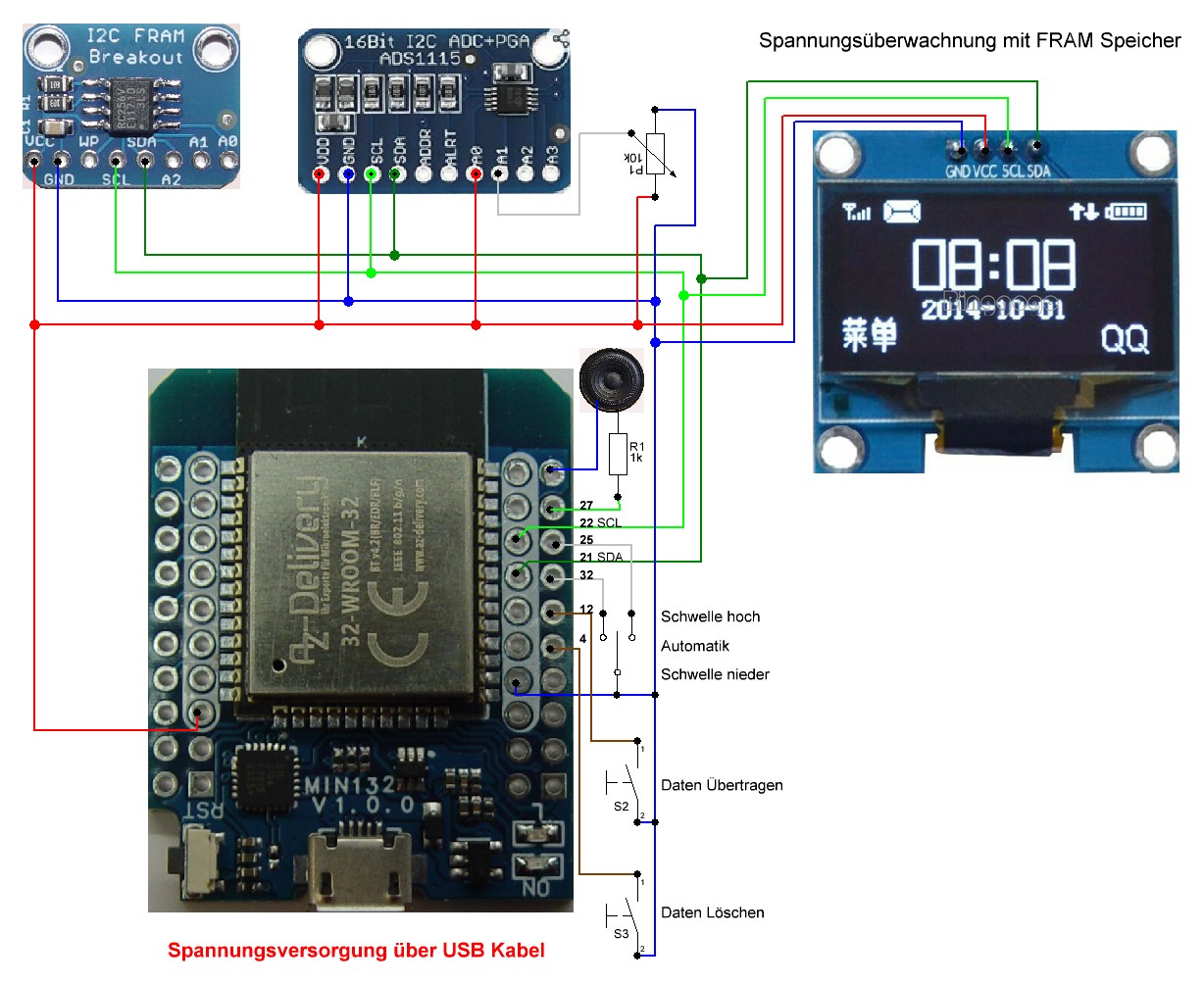

    Abfrage von analogen Werten mit dem ESP32
    am ADS1115 mit Weitergabe per I2C an den I2C - FRAM,
    wenn die Spannung deutlich abweicht vom letzten Messwert.
    Taste zum Übertragen auf den PC, Taste zum Löschen, bei 32000 byte ist Schluss.
    Schalter für Hohe Schwelle, Autmatische Schwelle, Niedrige Schwelle.
    Anzeige im OLED angepasst 06.02.2026

OK. Jetzt habe ich diese Speicherung des letzten Eintrages komplett. Ich kann jetzt den Stecker ziehen, und wieder in Betrieb gehen, dann wird der letzte Eintrag rausgeholt und alle Daten, Zähler, Adresszeiger wieder auf Stand von vor dem Stecker ziehen gebracht. Und es geht weiter als wäre nicht gewesen. Hier wieder das aktuelle Programm, Stand jetzt. Ich arbeite bei Schreiben / Lesen am FRAM immer nur 4 Byte weise. Sehe da aber keinen Nachteil, ausser dass es vielleicht nicht Profesionell wirkt. Ja, ich bin in der C - Programmierung nicht Profesionell, dann passts ja. :(o):
Im Display gibt es jetzt die letzte ins FRAM übertragene Spannung. Und die zweite Spannung ist immer die im Moment gemessene. Die wird ja alle 18ms neu gemessen.

Ich habe das Gerät neu gestartet, nachdem ich den Speicher gelöscht habe.
Daher erste Zeile nach dem Start der Hinweis, "Speicher gelöscht, Speicher - Startadresse = 4"
Dann wurde 15 Messschwellen Überschreitungen aufgezeichnet.
Dann habe ich die Daten - Übertragungstaste gedrückt. Kann man so oft machen wie man will. Da sind nur die Daten mit StrichPunkt getrennt übergeben worden.
Dann habe ich Löschtaste gedrückt, wo angezeigt wird, "dass der Speicher gelöscht wird" und wenn fertig, "dass er gelöscht ist".
Dann wurde 9 Messschwellen Überschreitungen aufgezeichnet.
Nach einer Minute wurde dann festgestellt, dass in einer Minunten mehr als 5 Über/Unterschreitungen statt fanden. Deshalb wurde die Schwelle automatisch eine Stufe erhöht.
Dann zwei neue Schwellen Überschreitungen
Dann dem Gerät kurz die Betriebs - Spannung (USB) gezogen und wieder angesteckt.
Da der Starthinweis, "I2C FRAM gefunden". Und eine Anzeige der letzten Messung von 11 vorhandenen Messungen.
Und eine neue Messung
Was jetzt noch fehlt, ist dieser Wunsch von mir: "Eine Protokollierung im Speicher für automatische Auslöse - Schwellen Änderungen, wenn das Gerät im Automatik Modus läuft." Ich denke, da werde ich so um die 10 - 20 Einträge zulassen. Wenn da dann mehr kommen, läuft eh im überwachten Gerät was schief.
Spannungsüberwachung mit FRAM V02.JPG (233.7 KiB) 29227 mal betrachtet

Jetzt habe ich die Loks die bei Veränderung der Messchwelle geschrieben werden drin und muss nur noch bei Daten an PC Übergeben, auch diese Loks mit übergeben, dass man nachvollziehen, wann und warum die Messchwelle angehoben oder gesenkt worden ist.
Dieses ganze 4 Byte weise lesen und schreiben der Datensätze, ist in dem Programm jetzt schon seeeehr viel, an viele Stellen geworden. Da muss ich mir mal überlegen wie ich diesen Salat vereinfache. Aber alles zu seiner Zeit.
Hier ist das aktuelle Programm:

OK, jetzt habe ich den letzten Wunschteil auch eingebaut. Beim Ausgeben über Serial.print() an den PC, kommen jetzt auch angehängt an das Messprotokoll, das Protokoll der Automatischen Messchwellen - Anpassungen unten angehängt. Es werden bis zu 85 Automatische Änderungen der Messschwelle nach Oben und Unten protokolliert. So viele Einträge sind eigentlich nicht nötig, wenn die Betriebsspannung eines Geräte in Ordnung ist. Wenn mir irgendwann eine andere Sinnvolle Verwendung des FRAM Platzes einfällt, kann ich ja da einen Teil des Speichers klauen. :razz:
Jetzt ist das Programm nur noch auch ein riesen Verhau, den ich noch aufräumen muss. Da kennt sich kein Schwein mehr aus. Aber es läuft so, wie ich es im Moment jedenfalls, will. :(o): Ich hänge den Stand hier mal wieder rein:

Beiträge: 1350
Re: Langzeit Messgerät mit Protokollierung der Spannung bei Fehlerbedingten Spannungsänderungen
Jetzt habe ich mal das ganze zusammengebaut. Nur das Dislay habe ich noch nicht ausgefräst, weil ich noch auf ein paar Rahmen für die Oled Displays warte. Aber ansonsten ist es mal soweit zusmmengebaut, dass ich es wieder testen kann.
Kein Kunstwerk, aber das Gerät muss ja auch nur Funktionieren. Wird ja nur mein Beta Gerät.
Spannungsüberwachung_im Gehäuse.jpg (567.66 KiB) 28631 mal betrachtet
Jetz habe ich noch einen 11/1 Spannungsteiler mit 0,1% Widerständen auf dem 1. Kanal eingebaut. Somit kann ich jetzt damit bis zu 36,3 Volt messen. Und auf Kanal 2 habe ich die Betriebsspannung 3,3 Volt gelegt. Damit möchte ich dann die eigene Betriebsspannung überwachen, dass das Gerät rechtzeitig merkt, wenn die eigene Versorgungsspannung absinkt. Denn das Gerät ist ja Batterie gepuffert. Wenn also die Netzspannung weg ist und der Akku auch in die Knie geht, dann kann das Gerät rechtzeitig einen Warnton aussenden und die Messungen einstellen, wenn anzunehmen ist, dass die Messungen nicht mehr sicher sind.
Jetzt habe ich auch noch eine vernünftige Hysterese ins Programm eingebaut. Wie vom "my_xy_projekt" im ArduinoCC Forum angeregt. Meine 08/15 Messschwellen Technik hatte an dieser Stelle ein grosses Handicap. Auch wenn die Schwelle ganz hochgezogen war, also im Voltbereich, konnte eine Änderung von 10mV eine Schwelle von 1 Volt überspringen. Z.B. wenn die letzte Messung bei 4,99 Volt war und sich die Spannung dann von da noch 0,01 Volt nach oben bewegte, wurden 5,00 Volt daraus, also hat sich vor dem Komma die Spannung um 1 Volt verändert, obwohl es nur 10mV waren. Da war oft ein ziehmliches gezappel der Spannung, das zu seeeehr viele Protokolleinträge in der Spannung führen konnte. Da kamen schnell mal in einer Minunte ein paar hundert Einträge in den FRAM - Speicher, weil die Spannung genau an so einem Punkt war und sich im 10tel Sekunden Tackt um 10-20 mV rauf und runter bewegte. :xx:
Die Hysterese arbeitet jetzt sauber mit Millivolt - Stufen. Zum Start dess Gerätes ist die Hysterese auf +/- 50mV. Also ändert sich die überwachte Spannung um mehr als 50 mV nach oben oder unten, dann wird diese Änderung mit Datum, Uhrzeit, Spannung aufgezeichnet. Passiert das mehr als 2x in 10 Sek., dann wird die Hysterese auf +/- 100 mV erhöht. Diese 50mV Erhöhung passiert immer, wenn die Hysterese noch nicht auf einem Volt angekommen ist. Hat sich die Spannung innerhalb einer Stunde nur 1x verändert, dann wird der Hysterese Wert wieder um 50 mV runtergesetzt. Was heißt, die Automatische Hysterese Anpassung hat 20 Stufen. von 50mV bis 1000 mV. Wenn der Schalter in Mittelstellung steht. Die beiden anderen Schalterstellungen sind eine fest eingestellte Hysterese von 50mV unten und 1000mV oben.

Beiträge: 1350
So weit ist der Stand meines Testgerätes. Da kommt jetzt noch die Spannungsüberwachung der eigene Betriebsspannung rein. die ist Hardwaremässig bereits vorhaden. Aber der Batterie - Schalter fehlt noch. So nen kleinen Schiebeschalter den ich versteckt einbauen kann, habe ich gerade nicht hier. Und die RTC - Uhr ist Hardwaremässig ja auch schon vorhanden, da fehlt auch nur noch die Software.
Auf dem Bild ist jetzt die letzte gespeicherte Spannungsveränderung 20,26 Volt und die aktuelle Spannung 19,31 Volt zu sehen. Das heißt es sind 0,95 Volt Unterschied. Da die Messschwelle auf 1000 mV war, hat es noch keinen neuen Wert gespeichert, sonst were der letzte Messwert und der aktuelle Wert der selbe.
