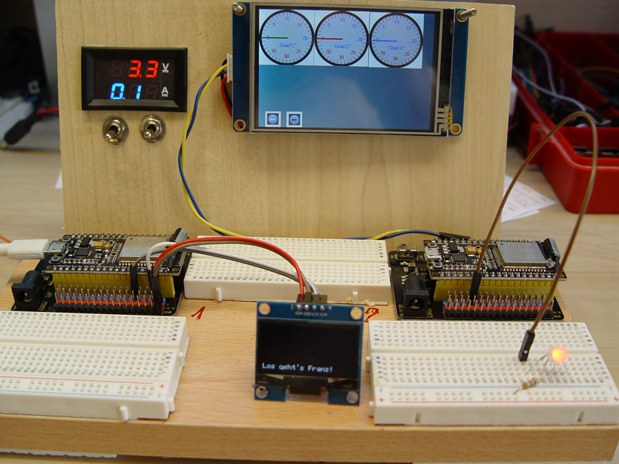

Super und die Spannung hat sich auf 3,3 Volt erhöht.

Ja, das habe ich auch geprüft, ob das Instrument falsch anzeigt, oder die Spannung wirklich 3,2 Volt ist. Es war das Instrument, also habe ich es ein bischen Justiert.

Ich habe inzwischen die Betriebsspannung des Nextion Displays wieder von 5 Volt runter auf 3,3 Volt gesenkt. Und das Programm am ESP32 um die Kommunikation mit dem Nextion erweitert. Also es arbeitet offenbar auch mit den 3,3 Volt wunderbar. Aber die 3,3 Volt fallen auf 3,2 Volt, weil ja jetzt doch einiges an Belastung auf der 3,3 Volt Versorgung hängt. Also so total stabil ist wohl der DC/DC Ausgang nicht. Ein Abfall um allerhöchstens 100mV ist natürlich kein Thema. Aber ich weiß nicht, wie weit das Nextion noch arbeitet, wenn die Spannung mal noch weiter einbricht, auf 3,1 oder 3,0 Volt. Da würde die ESP - CPU wohl noch ihren Dienst tun. Hilft nur nix, wenn das Display abkackt

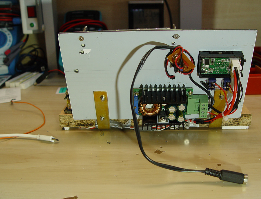

Re: esp32 für die Modellbahn
Auf dem Bild weiter oben sieht du die Rückseite meiner ESP32 Konsole. Da ist unten mittig der DC/DC Wandler. Der macht aus den 5 Volt die ich für alle Konsolen gleich zur Verfügung stelle 3,3 Volt. Und ich habe ihn auf 2,2 Ampere begrenzt. Er könnte locker bis 10 Ampere, aber meine Verdrahtung in der Konsole ist nicht für mehr gedacht. Und ist ja auch nicht nötig. Trotzdem werden aber bei einer Belastung von 0,3 Ampere schon 3,2 Volt daraus. Das ist nicht soooo schön, weil es ja eigentlich eine stabile Spannung sein soll. Ich weiß jetzt aber nicht wie weit runter das Nextion noch zuverlässig arbeitet. Ansonsten sind 3,2 Volt anstatt 3,3 Volt natürlich kein Problem, für die ESP´s die ja sicher auch noch mit 3 Volt arbeiten werden. Die Spannung vom Spannungsregler auf der ESP32 Platiene verwende ich nicht. Ich versorge ja den ESP32 direkt mit 3,3 Volt. Habe jetzt gerade mal an meiner Konsole mit einem guten Messgerät nachgemessen, wei weit die 3,3 Volt wirklich einbrechen, mit dieser "Belastung" und habe festgestellt, dass ich einfach nur dieses kleine Schätzeisen auf der Konsole, das Spannung und Strom anzeigt bei einem Spannungseinbruch von nicht mal 100mV schon von 3,3 Volt auf 3,2 Volt geht. Also habe ich es ein bischen nachgezogen, jetzt ist es besser. Aber was lernen wir daraus? .....einfach nicht so genau hinschauen. Diese Dinger habe ich da drann, dass ich echte Veränderungen sehen kann. Also z.B. einen Zusammenbruch der Spannung durch Kurzschluss, und eine ungefähre Stromlast der Schaltung. Wo ich auch nicht auf 50mA genau schauen sollte.
