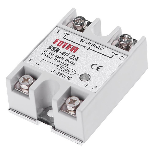

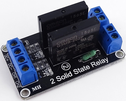

PS: Die Relais, die ich hier behandle, sind erst mal nur RC also Wechselspannungs Relais. Wenn ich die für Gleichspannung verwenden will, schalten sie zwar ein, aber nicht mehr aus. Weil sie das nur im Nulldurchgang machen. Und Gleichspannung hat nun mal keinen Nulldurchgang. Ausser man nimmt gepulste Gleichspannung, also PWM. Hier sind mal zwei Modelle davon. Das erste Bild kann nur 2 Ampere bei 230Volt das zweite, untere Bild, ist für 380Volt 40Ampere angegeben, Ich würde es für bis 15 Ampere verwenden, wenn dann mal 20A drüberlaufen ist es auch kein Problem. Ich mag nicht an Leistungsgrenzen gehen. Nicht mal annähernd. Somit habe ich auch keine "Sollbruchstellen" wie sie heute gerne eingebaut werden.

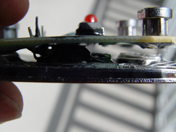

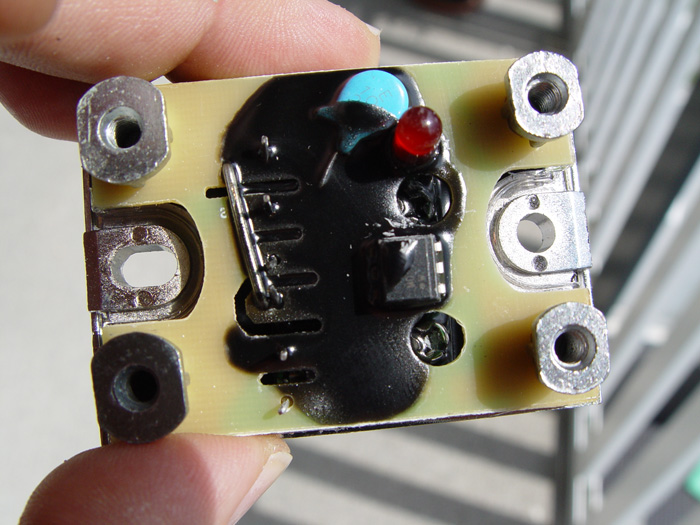

Heute sind die SSR 60A gekommen, und ich habe mal eines geöffnet. Ging mit "leichter Gewalt" auf. Schön verarbeitet ist anders, aber jedefalls gut vergossen und Nuten eingefräst die Stark und Schwachstrom trennen. Auch die Schrauben mit denen die Leistungsregler an der etwa 3mm dicken Gussplatte angeschraubt sind, wurden vergossen, so dass sie sich jedenfalls nicht ungewollt lösen lassen. Allerdings kann man sie auch nicht lösen, wenn man das will, die Kreuzschlitze der Schrauben auch so vergossen, dass man keine Möglichkeit hat sie zu lösen. Ich hätte mich gerne weiter rein gearbeitet, um die Leistungsregler zu sehen, aber da geht nix. :???: Ich werde die Dinger mit meinen Last-Mitteln warscheinlich nicht mal kitzeln können, aber ich will die eh nicht über etwa 16 Ampere belasten. Das ist wohl ein Bereich, indem das Kühlblech kalt bleibt :)
Das erste Bild hier zeigt die Unterseite der Plattine mit den Treibern und das Kühl- und Montageblech.
Auf dem zweiten Bild hier sieht man von oben auf die Platine, man kann leider nicht mal die Leiterbahnen erkennen, da die Vergussmasse absolut undurchsichtig ist.
